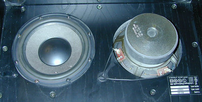

Jag undrar vem som tillverkat dessa OA50 Baselement och vad dom har för betäckning? Finns det ersättare av samma eller annat fabrikat, olika prisgrupper och ljudkvalitet?
Just nu har jag skruvat i ett par andra jag fick av John för ca 18år sen, någon som känner igen vad det kan vara?

Då är det nog SC165 modell III för jag har annan magnet än modell I och II på sajtens bild.
Vad kan den nedersta av mina bilder vara för modell?
Jag funderar på att skicka dom trasiga till http://www.ottoljud.se för kantbyte, är det någon som har gjort det och tyckte att det blev bra? Sätter man gummikanter försämras väl ljudet lite eller?

Utan att vara säker så kan jag gissa att det andra elementet är det SEAS-element som sitter i OA 50 LE, SEAS CA18RNX. Du hittar uppgifter (men inte bild) på carlssonkult (baselement, ersättare). Gummi ska man inte använda på SCA 165 III. Då ändras högtalaren alltför mycket. Kolla vad Grafpro skriver om "budgetvarianten" i slutet på artikeln om OA 50. Det tror jag kan vara nåt för dig. Jag har själv en renoverad OA 50.3 och jag njuter varje dag.

Jag tror det nedre elementet istället är Philips AD70655 som bland annat sitter i Audio Pro B2-50. De ovanliga skruvhålen med stansade distanser och hylsorna i konen för anslutningstrådarna visar det. Här kan du se både fram och baksidan på elementet när det är monterat i just B2-50.

Det ser faktiskt ut som det. Då är det ett element som inte alls passar OA 50.

Ja just det det känner jag igen nu när du säger det Philipsar till Audio-pro, ja du har helt rätt i att dom inte passar i OA50, som det är nu så är det ljud inget mer :x
Ja jag läste att det höjer resonansfrekvensen från 35 till ca 50Hz med gummi och det är ju mindre bra
