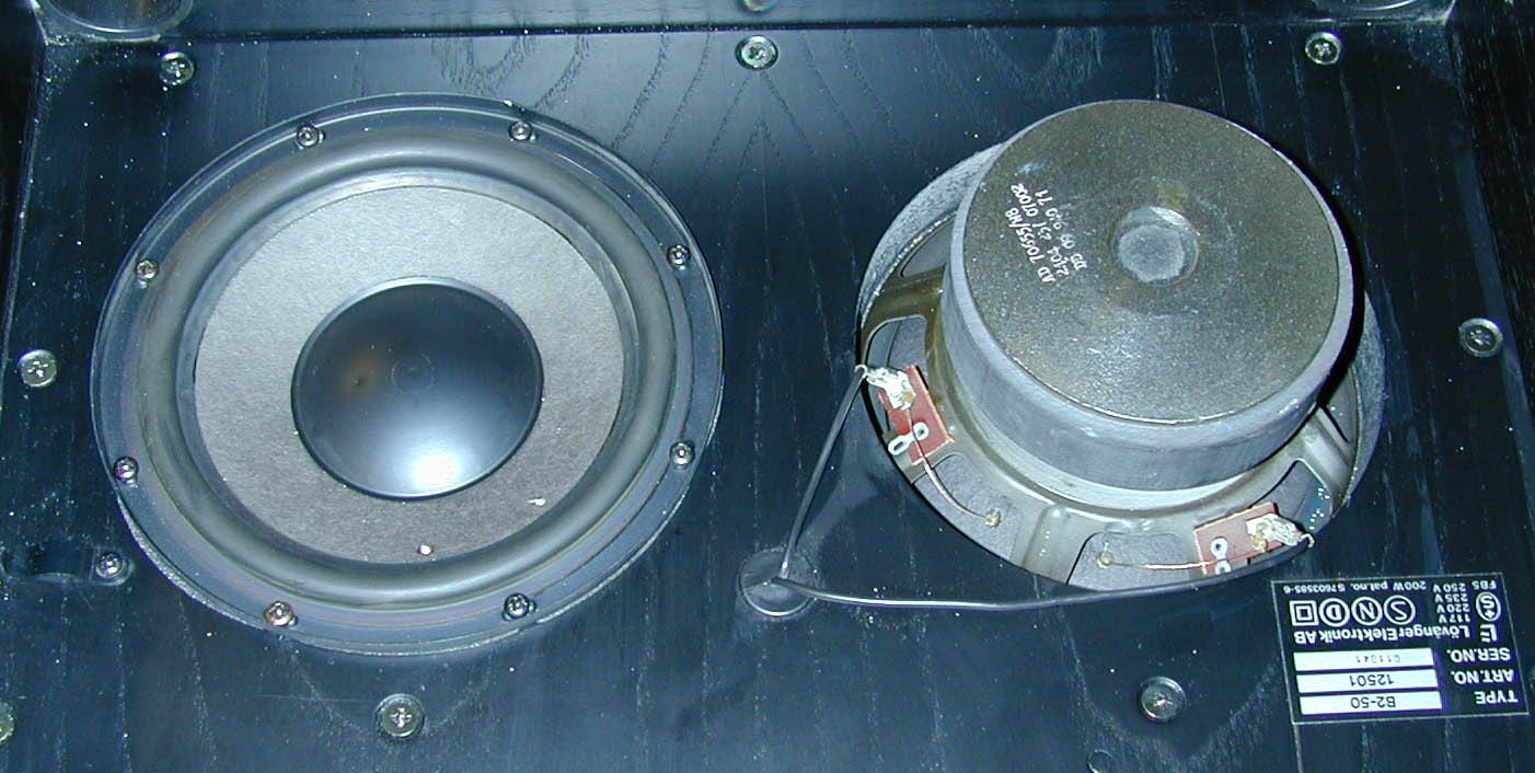

Jag tror det nedre elementet istället är Philips AD70655 som bland annat sitter i Audio Pro B2-50. De ovanliga skruvhålen med stansade distanser och hylsorna i konen för anslutningstrådarna visar det. Här kan du se både fram och baksidan på elementet när det är monterat i just B2-50.
Philips AD70655
Philips AD70655
Re: Vad heter dessa baselement?
Det ser faktiskt ut som det. Då är det ett element som inte alls passar OA 50.
