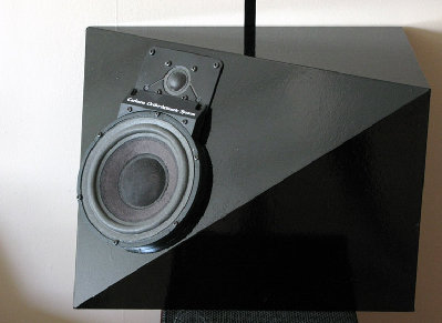

Jag har under en tid funderat på hur jag skall rekonda upp lådorna till mina lätt skabbiga OA51 i svartlaserad ask. Tankar fanns att fanera om dessa med ett livligare faner T.ex Zebrano men har inte hittat det faneret på byggmarknaden ännu.

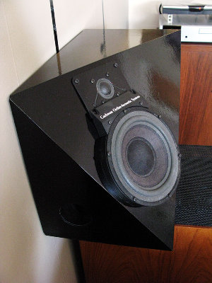

I veckan träffade jag en kompis som jobbar på reklambyrå och la fram problemet, han sa att han kommer förbi med lite vinyl och filtskrapa, -du får hålla med bira. Sagt och gjort i går afton kom han och vi satt igång med jobbet. Efter 1.5 timme och två bira såg dom ut så här. Riktigt skapligt om jag får tycka! Och det bästa av allt om jag vill fanera så drar man bara bort vinylen och har samma yta som innan, en fiffig såkallad lågbudget variant.
En väldigt högblank yta.

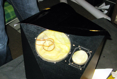

Nu hade jag såklart en rutinerad herre som monterade vinylen och han har klätt in betydligt svårare objek, bilar T.ex. Två par armar är en klar fördel. Sidorna kläddes först på och sedan den lite svåra biten som blev en helt stycke, topp. baffelsida, framsida. Med filt skrapa och händer som höll i vinylen gick det som en dans! Sedan viktes vinylen runt kanten och renskars, lämnade drygt 3mm för att det inte skulle flärpa upp! Vinylen är så tunn att det knappt syns när den ligger omlott.

Grovt tillskurna bitar.

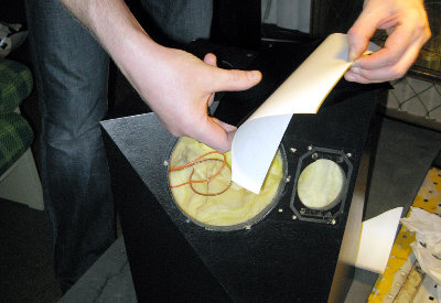

Håll i vinylen så den inte åker omkring, vik upp en sida demontera skyddspappen (skär av pappen med liten brytbladskniv) på halva ytan, och skrapa försiktigt med filskrapan ut vinylen.

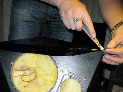

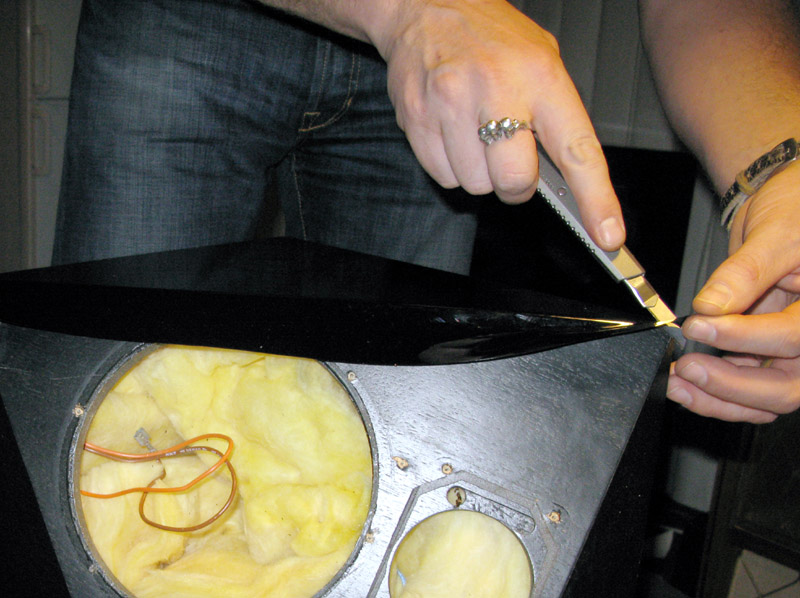

Renskär med fräscht blad
