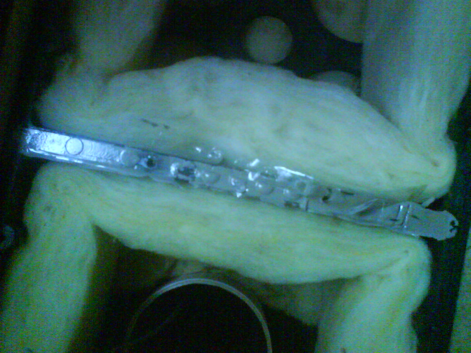

Hej på er!!
Har precis lyft bafflarna på mina oa14.
Upptäckte nån sorts tätningsmassa tillsammans med en plastremsa på mellanväggen.
Är det nån som vet vad det är ?
Ni som renoverat oa14, hur har ni löst detta?
mvh Simon

Har använt tätningslist för fönster.

Tätningslist för fönster eller dörrar har jag också använt men är dock inte riktigt nöjd med det. När man tar isär högtalaren igen efter en tid så har listen liksom ingen spänst mer. Orginal gummilist var även menad så att baffeln skulle liksom "flyta" på den, inte alls vidröra kabinettet utan akustiskt dämpad från kabinettet. Med fönstertätningslist får man nog tätt men inte den andra effekten. Jag har funderat lite om att gjuta en silikonlist genom att "hälla" silion i en slags ränna eller kanske sugrör?

Tyko wrote:...Jag har funderat lite om att gjuta en silikonlist genom att "hälla" silion i en slags ränna eller kanske sugrör?
Kanske en idé: Kan man kanske använda sådan där list som man svetsar ihop våtrumsmattor med???

oki, tack för svaren, går det inte att få tag på den tätningsmassa som sitter original? eller liknande?

Är detta original på OA14? Jag känner inte igen tätningsmassan varken från mina OA12 eller OA116. På dessa satt en gummilist runt kanten och på mellanväggen.
Eller minns jag fel?

Mina oa14 är garanterat original, dessa är köpta av min morbror på 70 talet.
Och de är aldrig öppnad förrän nu.
Runt baffelkanten ligger det en gummilist som är nedsänkt i ett spår. och mellanväggen är som på bilden ovan.
Jag skulle helst vilja ha det som det var, med nån tätningsmassa eller vad det nu är.

På mina oa14 satt det iallafall en likadan gummilist som på övriga kanten även på mellanväggen, alltså ingen "tätningsmassa". Men karosserikitt som man normalt sett använder till bilar kanske funkar bra? Finns på bildelsaffärer och är ett slags kitt som läggs i karosseriskarvar. Det ska liksom aldrig stelna riktigt. Dock har det inte direkt några fjädrdande egenskaper på det sättet som en gummipackning har.
Det där med skarvlist för våtrumsmatta låter intressant, är det silikon eller? I vilken form köper man den?
