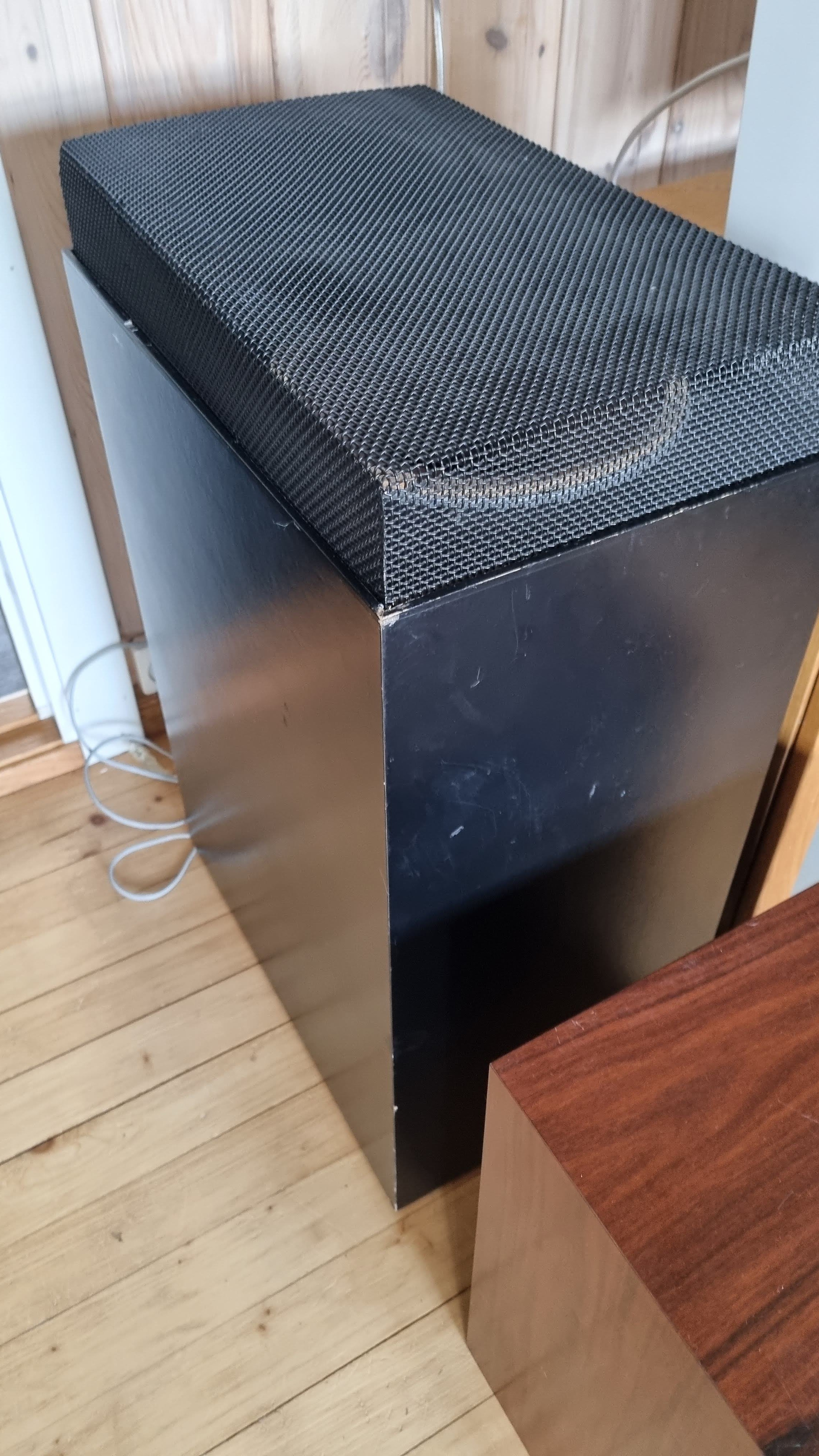

Jeg kjøpte disse høyttalerne i går. De ligner på OA5, men jeg tror de er ett hjemmebygget kit. Noen som vet?

Ja, det är nog ett hemmabygge. Diskanterna är i alla fall inte original Peerless MT20. Saknas det Sonablogga på fronten och typskylt under till så är det ytterligare tecken på att det inte är fabriksbyggda OA5.

Ja, står ingenting på front. Finner ikke typskylt. Så dette er nok et hjemmebygge.
De spiller pent, men neppe like bra som orginalen. Jeg skal prøve å få tak i et par.

Det år nog Philips 9710 element men diskanterna ser ut som gamla SEAS. Det byggdes många kopior av OA 5 som kanske är den mest kopierade högtalaren i världen. Ett tag skulle alla (i Sverige) ha ett par rundstrålande högtalare a la carlsson

Visst är det 9710.
Diskanterna är Audax TW 5.4 G.

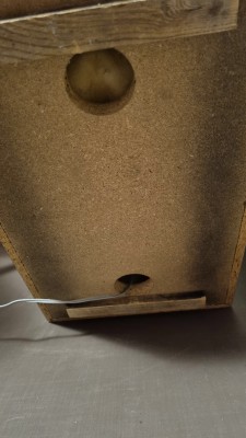

Original har också en "strumpa" över 9710 och en liten pinne mellan diskanterna.Däremot ser det ut att kanske finnas dämpkorg då där sitter 3 skruvar runt basen.
Hur ser filtret ut?
Och botten med basreflex?

Det stemmer at det er en dempekorg rundt bassen, legger ved et bilde. Det er også isolasjon der (la den tilbake).
Filteret har jeg ikke kollat etter enda. Skal gjøre det senere
Det er to hull under på ca 50mm diameter, se bilde.
