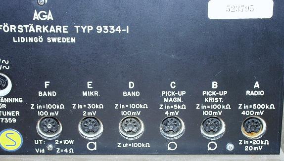

Såg ovanstående gamla 50-tals (?) stärkare på en loppis. Ingångarna var flera 5-poliga DIN. Om jag köper den, och vill koppla in en CD-spelare, vilken ingång ska jag välja? (se nedan) Och funkar det överhuvudtaget? Tacksam för tips och synpunkter. Och all övrig info om någon känner till denna stärkare.
Band
in 100 k Ohm
100 mV
Mikr
in 30 k Ohm
2 mv
Pickup
Magn
in 5k Ohm
4 mV
Pickup
Krist
in 100 k Ohm
100 mV
Radio
in 500 k Ohm
400 mV
Band
in 100 k Ohm
100 mV
Mikr
in 30 k Ohm
2 mv
Pickup
Magn
in 5k Ohm
4 mV
Pickup
Krist
in 100 k Ohm
100 mV
Radio
in 500 k Ohm
400 mV

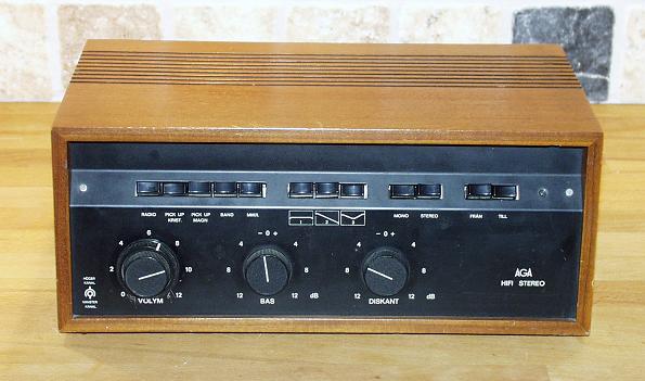

Köpte stärkaren idag. Bifogar bild. Snygg eller hur?

Bild på ingångarna. Som sagt ska jag koppla CD'n till Radio och höra hur det låter. Behöver bara fixa lämpliga övergångar kontakterna emellan.

Javist är den snygg.
Jag tänkte ha den för att driva de Elektrofon Tonträffar jag bara MÅSTE få tag på. Nu är stärkaren införskaffad. Vem har ett par Tonträffar? Se min köpes-annons:

Re: AGA stereoförstärkare typ 9334-1
Jag skulle nog också prova bandspelaringångarna, förslagsvis "D".
100K är en bättre last och 50K vanligt nu för tiden.
Men sen vet man ju inte om det ligger nån form av tonkurvejustering på dessa ingångar, för olika gamla standarder?
Annars får väl ingångskänsligheten avgöra, så att det inte blir överstyrt.
Hello
Risken att det är för hög utstyrning från cd´n är ganska stor.
Vanlig utstyrning förr var ca 500mv och dagens cd ger upp till 2-2,5v.
Detta kan göra att det låter väldigt illa, överstyrt, & dessutom ta livet av potentiometrarna i radion, dom börjar knastra & låta illa.
När du bygger din adapterkabel, passa på & löd in en stereopot på 2x1kohm i signalvägen så kan du justera ner nivån till ett lagom läge....
