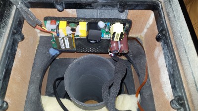

Det är stereoförstärkaren (2*50W) samt styrelektronik som vi vill åt. Vill man veta mer finns mer info på YouTube
Jag tog bort högtalarsladden från basporten och borrade fast 240 V anslutningen i botten av högtalaren. (Hålet fylldes med smältlim.)
Filtret togs bort och baselementet anslöts till ena kanalen och de fyra diskanterna till den andra. Jag hade tänkt sätta knapparna på utsidan men gav upp det och nu kontrolleras högtalarna med appen. Knapparna är i lådan ;-)
Hur låter det? Jag måste säga att det låter klart mycket bättre än den Sonos Play 1 som är i samma rum (illa vore det annars). Jag måste låna dotterns iPhone för att använda Sonosappen automatiska frekvensjustering, men har inte gjort det ännu. Det känns som det fattas lite mellanregister. Bas och diskant låter bra.
