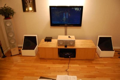

Så! Äntligen står det ett par helt fungerade Carlsson OA52 i vardagsrummet!
Fick utbyteselementen idag, och det tog inte många minuter innan dom satt fastskruvade :)
Jag måste säga att första intrycket är riktigt bra, men det känns som det saknas lite tryck, men det kan bero på att dom inte ens är spelade 10 minuter ännu.
Jag tror det beror på att min Marantz 6004 inte levererar speciellt mycket bas när man kör "Pure Direct" läget, eller så är det en kombination av det och att dom inte är inspelade.
Första låten som spelades var i alla fall Whispers in the dark av Mumford & Sons.
Jag vet inte riktigt hur man ska kunna beskriva det, men det är lite som man sitter mitt i fokus av musiken.
Andra låten som spelades var Ghost that we know av Mumford & Sons, och den låter precis lika bra, men det känns som gitarren står ut lite.
Hur som helst är jag redan nu fruktansvärt nöjd, och att få tag på ett par såna här högtalare för 2700:- (Utbyteselementen) känns helt överenskomligt :)
Råkade även beställa lite grejer så jag ska snickra ihop egna högtalarkablar till dem, så jag enkelt kan byta mellan Carlsson och Canton beroende på vad jag vill lyssna på för typ av musik.
Tack allesammans för hjälpen!
En uppdatering kommer när originalelementen är omkantade!
Och så här ser det ut!
