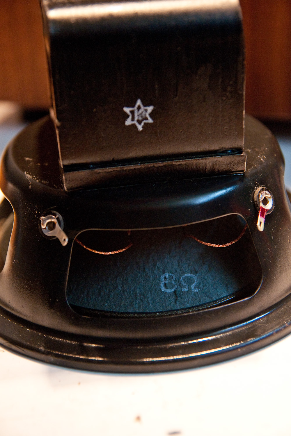

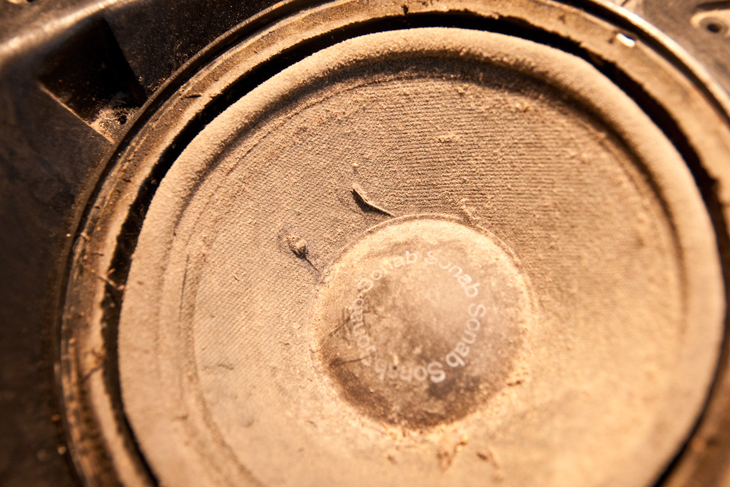

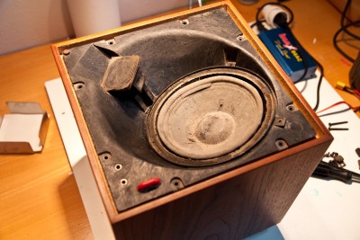

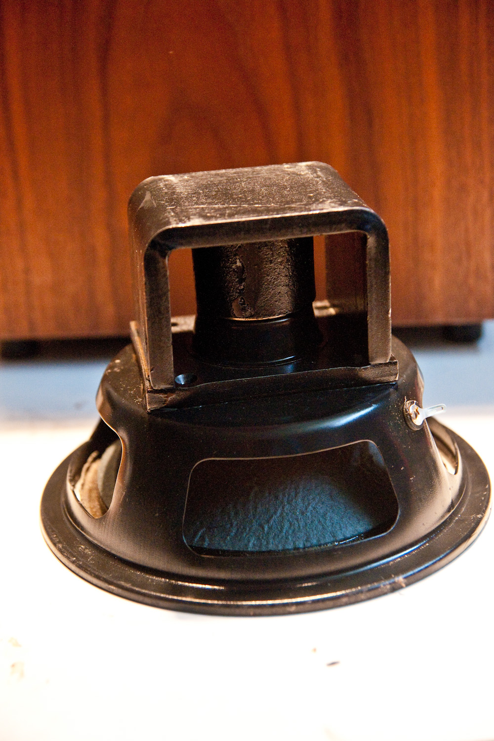

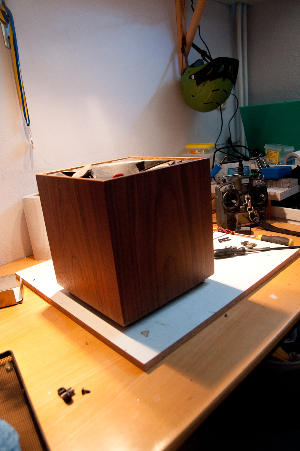

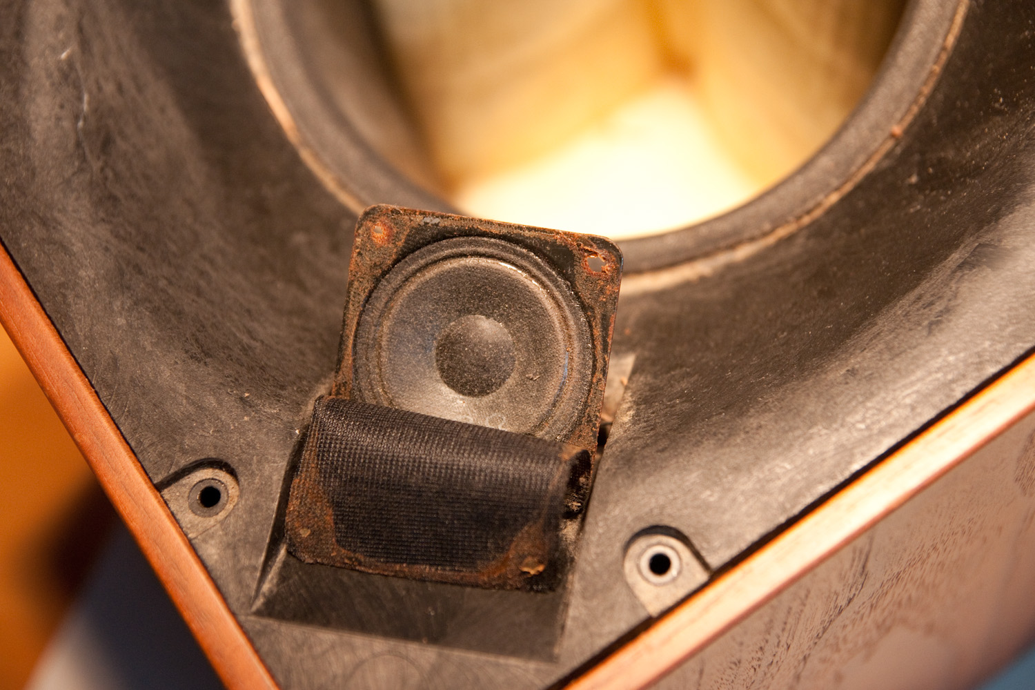

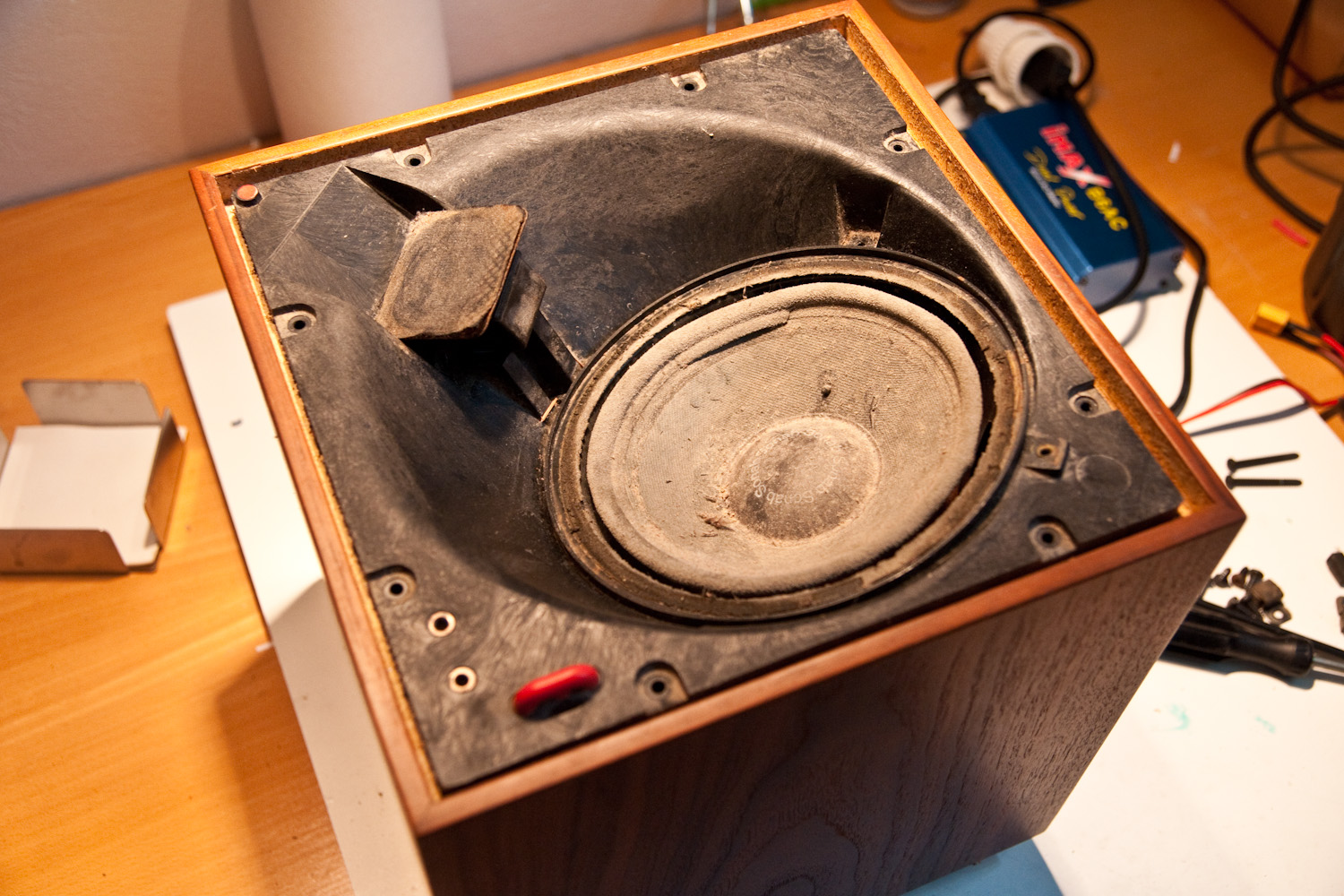

Hejsan, ny här på forumet men jag hoppas att ni kan hjälpa mig lite i alla fall...
Råkade komma få med mig ett par Sonab OD-11 för ett tag sedan, köpte egentligen en vinylspelare och förstärkare men dessa kom med i paketet.
Men nu är det som så att dom har stått i förråd ganska länge vilket gjort att kanterna är försvunna helt enkelt. Har ju suttit och läst lite på detta forumet och även faktiskt .se och tycker mig förstå att dom kan låta ganska ok om dom är i spelbart skick, sen att dom passar bra ihop med resten av stereon gör ju inte saken sämre.
Men jag har även förstått att det finns två vägar att gå nu, antigen renovera dessa eller helt enkelt köpa nytt. Köpa nytt är väl kanske enklare men lite dyrare?! Går det ens att reparera när dom ser ut som dom gör? Kan diskanterna vara i spelbart skick eller kan man renovera dessa? Har sett att det finns nya ersättningsvarianter även till dessa.
Men va tycker ni? Ska jag ge mig på ett renoverings-projekt eller ett utbytes-projekt. Bifogar lite bilder så ni kan se vad det handlar om...

Jag tycker du ska renovera dom.
Finns säkert någon som kan kanta om basarna om inte spidern är nedhängd.
Diskanter brukar det gå att få tag på om de är trasiga,eller låter illa.
Redaktörn Per G brukar kanta om element, hör med honom OM det inte finns någon i din närhet.

Dom ser ju jättefina ut! Kul att du räddar dom. Jo, Per på Carlssonplanet har i alla fall tidigare kantat om gamla element och ibland har han omkantade SC 165 att sälja (jag har en minnesbild av att en omkantning då kostade ca 350 kr). HiFiKit gör också omkantningar men då blir det lite dyrare. Jag har också förstått att signaturen "Jansch" är bra på det här. Även Grafpro kantar om gamla element, men jag vet inte om han gör det åt andra, eller vad det skulle kosta i så fall (http://www.grafpro.se).
Annars är just OD 11:an den billigaste och kanske bästa högtalaren att köpa nytt till i Carlssonserien. Det blir ju kanske inte sådär jättebilligt (1598 kr för 2 st B 65 II oa, 650 kr för två T 22 oa och 1500 kr för två nya filter från Grafpro = 3748), men resultatet är förbluffande bra och själv skulle jag inte tveka en sekund.
Du kan också titta lite på Grafpros inlägg om simulerade högtalarmätningar på den här sajten - "Avstämning, mystiska uppgifter". Där kan du se att dom nya B 65:orna ska passa som hand i handske till den här högtalaren.

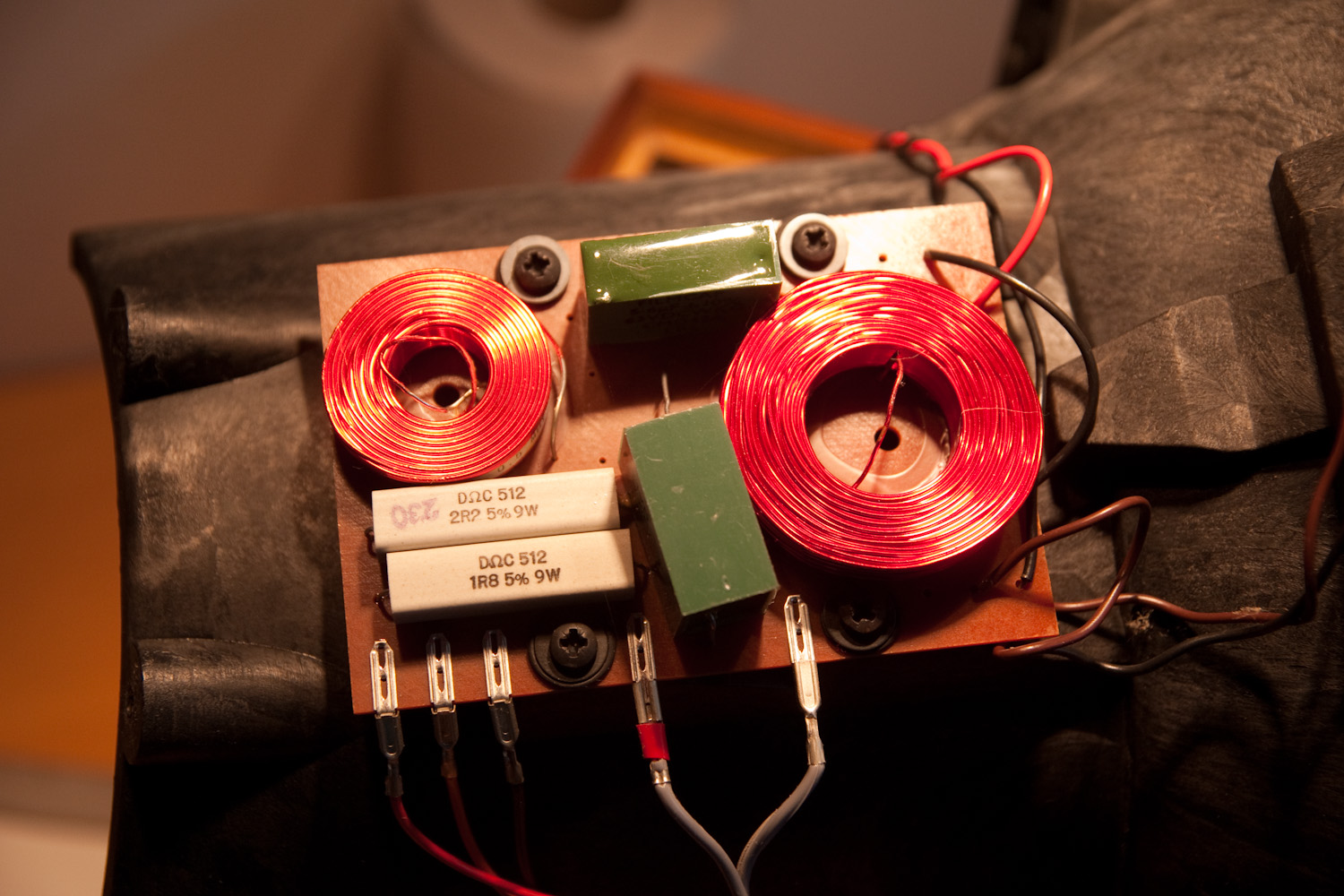

En kompromiss är att låta kanta om dom gamla elementen, löda om dom gamla filtren själv (det finns instruktioner om hur man gör på den här sajten). Jag har gjort det själv och det fungerade över förväntan trots att jag delvis har tummen mitt i handen och inte är särskilt elektroniskt bevandrad. Och sen köpa ett par T 22 oa. Man behöver inte lyssna särskilt länge för att förstå att det här är en helt fantastisk uppgradering. Dom gamla diskanterna är nästan alltid defekta på gamla OD 11:or. Till skillnad mot sina större syskon i sjuttiotalsserien så var dom ensamma om att leverera diskant. Och dom gamla låter klart sämre än dom nya.
Alltså, omkantning 1000 kr (jag tar i lite), nya Obi 22 oa 650kr och löda om filtren, 400kr (jag tar i lite igen) så stannar vi på knappt 2500 kr (plus lite svett och kanske någon kallödning).
Om du inte skulle bli nöjd så är jag säker på att det finns andra som vill köpa högtalarna av dig. OD 11:or börjar bli hårdvaluta nu. Jag har svårt att tänka mig en högtalare som är lika prisvärd som en renoverad OD 11:a. Själv har jag gett min son ett par med T 22 oa + B 65 II och alla som lyssnar undrar vad det där är för någonting och var man kan köpa likadana.
Post scriptum: Nu har jag jämfört nyrenoverade OD 11:or med ett par gamla original (med Peerlessdiskanten). Det var verkligen ingen större skillnad. Jag blev rätt så snopen ska jag säga.

Börja lite försiktigt med att återställa dem till original tycker jag.
Du får igång dem till en ganska rimlig peng om basarna är OK.
Begagnade originadiskanter går också att få tag i.
Gillar du sedan ljudet är det fritt fram att gå längre.

Tänker väl börja med att fixa kanterna på basarna och se om det går att få nått liv i det hela då. Frågan är ju bara om man ska leja bort det till någon, och vem kan tänkas göra kunna ta på sig det? Nån som sträcker upp handen? Eller om man ska ge sig på själv och ge det en chans, var hittar man kanter som passar i så fall? Nån som kan bidra med länk och tips kanske?

Kanta om är inte skitsvårt men vettigt att kolla upp vad man skall tänka på. Det är ganska lätt att hitta beskrivningar på t.ex. faktiskt.se.
Kanter hittar du hos Thore på TS signalteknik i Pajala. Bra pris och enkel service.

Jag bor i Finspång som ligger mellan Örebro och Norrköping kan man säga. Nån som bor i närheten som vill testa? Vad kan vara rimligt att betala för att kanta om dom då? Hifi-kit ville ju ha 650:-/styck men det låter lite saftigt kanske, då kan man ju lika gärna göra ett försöka själv och se om man lyckas.
Re: Renovera eller köpa nytt, OD-11
Per G brukar väl vara något billigare men frakt tillkommer ju.
Annars får du väl försöka själv.

Vad händer om jag bara byter diskant och basarna i mina OD-11 och har kvar dom gamla filtren? Varför ska man byta filter? Trodde att tanken var att dom nya skulle vara så lika orginalet som möjligt så då borde man ju inte behöva byta filter? Eller?
