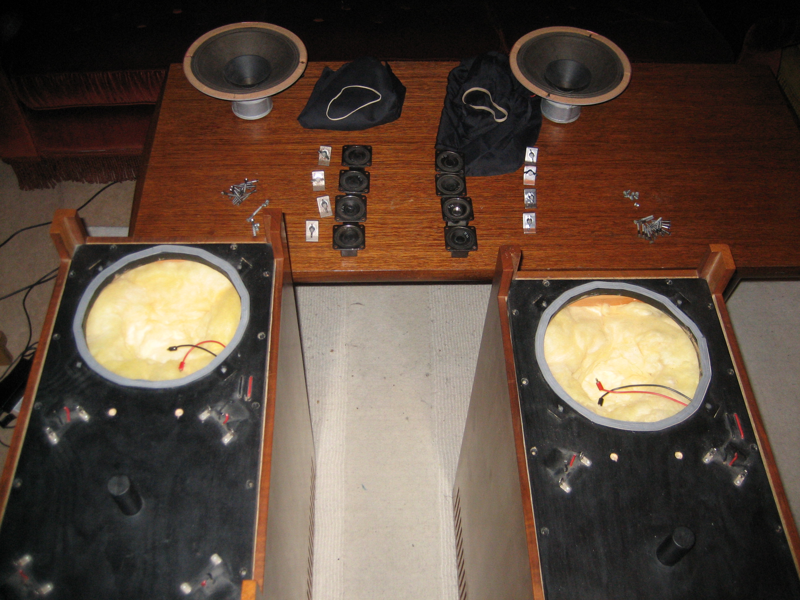

Nu har jag beställt tråd och teflonslang till internkablar, köpt silverhaltigt lödtenn och lite ny avlödningsfläta. Dessutom är alla element på toppbaffeln urskruvade och ska renoveras.
Det blir nog en y-montering också när jag ändå är igång.
Ska försöka hitta en bra list att ersätta den gamla torkade baffellisten med. Det känns skönt att vara mitt inne i arbetet - nu finns ingen återvändo!
/Jonas
