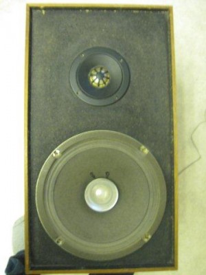

Så, nu har jag kikat lite närmare. Jag är absolut ingen expert men tycker dom ser gedigna och välbyggda ut.
Bifogar några bilder både på lådan och de två elementen.
Vad tror ni? Visst är det kopior men kanske kan man ha dom till nåt...?
Skulle det gå att sälja dom eller är alternativen behåll eller släng?

Jag ycker du skall börja med att läsa igenom byggbeskrivningarna på Sonab OA-5K och Pop-boxen, båda finns under downloads.
Eftersom jag inte vet något om basreflexen ännu har jag svårt att råda dig specifikt.
Tycker du att lådorna är snygga och passar in hos dig är det definitivt värt att fixa till dem.
Stämmer storlek på lådan / volym någorlunda väl överens med Pop-box / OA-5?
Stämmer basreflexen och volymen så är det ju en ganska smal sak att fixa till den.
Budgetlösning:
Ett par begagnade 9710, 8 st begagnade MT20HFC, lite filterkomponenter och två dämpkorgar.
Vassare och dyrare.
Ett par F87, 8 st T22oa och lite filterkompnenter.
