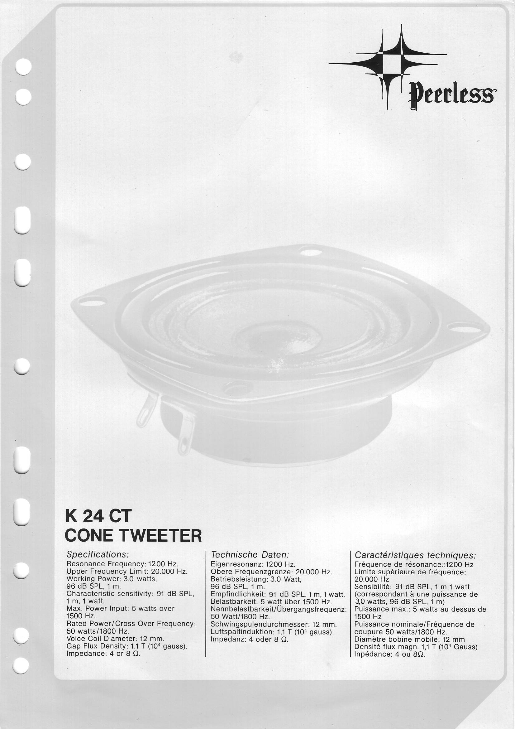

En annan kondiskant från peerless som är lite "look a like" ct 62.
Någon som känner till denna k24?
Undrar om det går att få tag på en mätning av jamo-konen? Google gav inget resultat.
Hackenberg, Ser verkligen fram emot dina erfarenheter med dessa element och det går jättebra att läsa danska.
