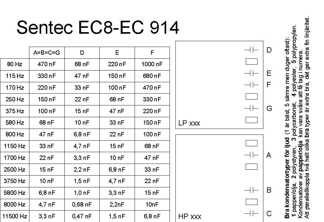

Har försökt hitta data om det aktiva filtret EC8 från Sentec, vilket varit svårt.
Efter att tillslut funnit det tänkte jag att det kan finnas flera som vill veta vilka olika värden på kondensatorerna det ska vara vid olika frekvenser.
Jag kan lägga upp data för EC9 också om intresse finns.
Det föregående inlägget inkluderar fel bild. Om moderatorn vill vara så snäll och ta bort den vore det snällt.

Bilden från föregående inlägg har försvunnit, lägger upp den igen.

Tack Luga det var snällt, även om tiden har gått så tror jag att i.a.f. några har haft nytta av ditt arbete.
