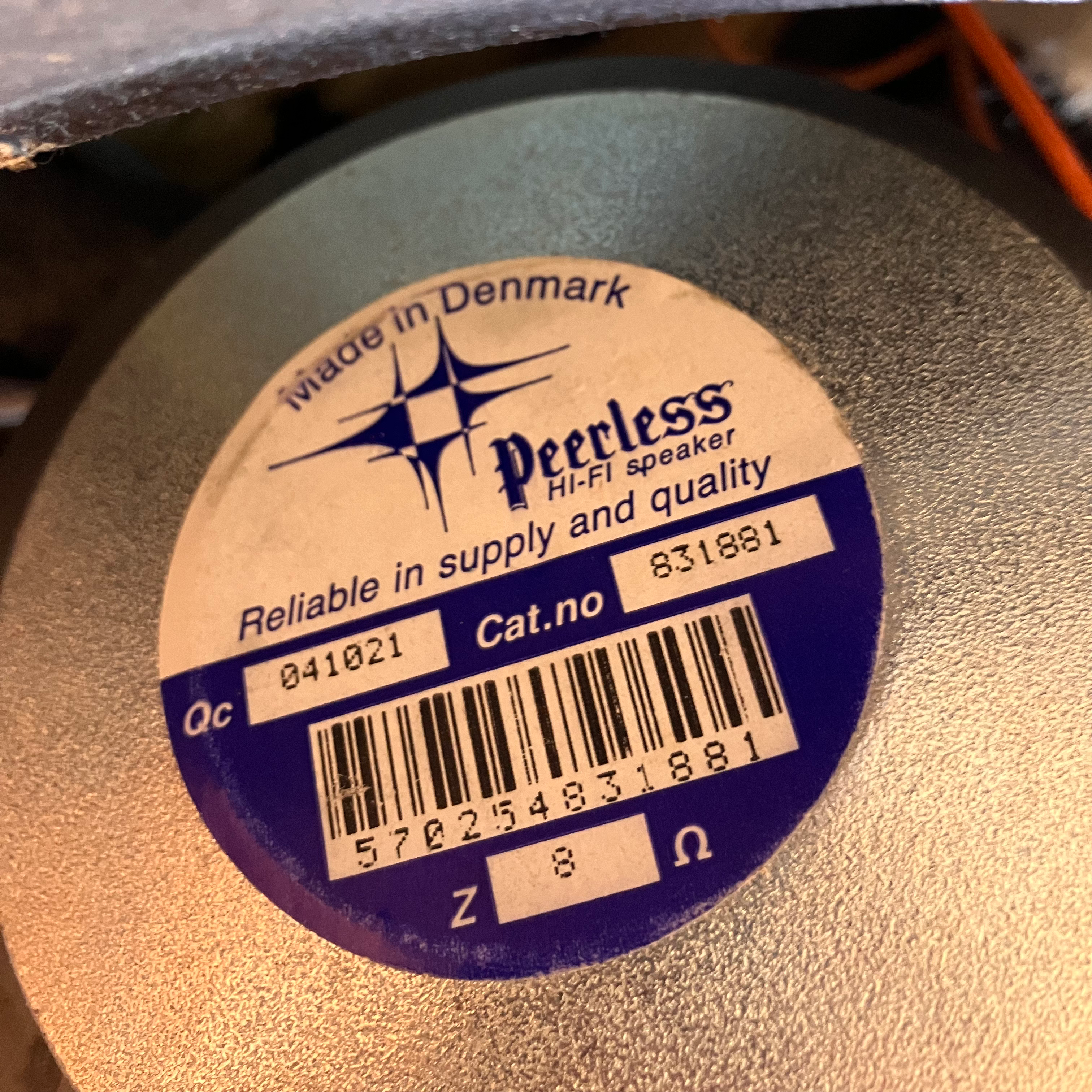

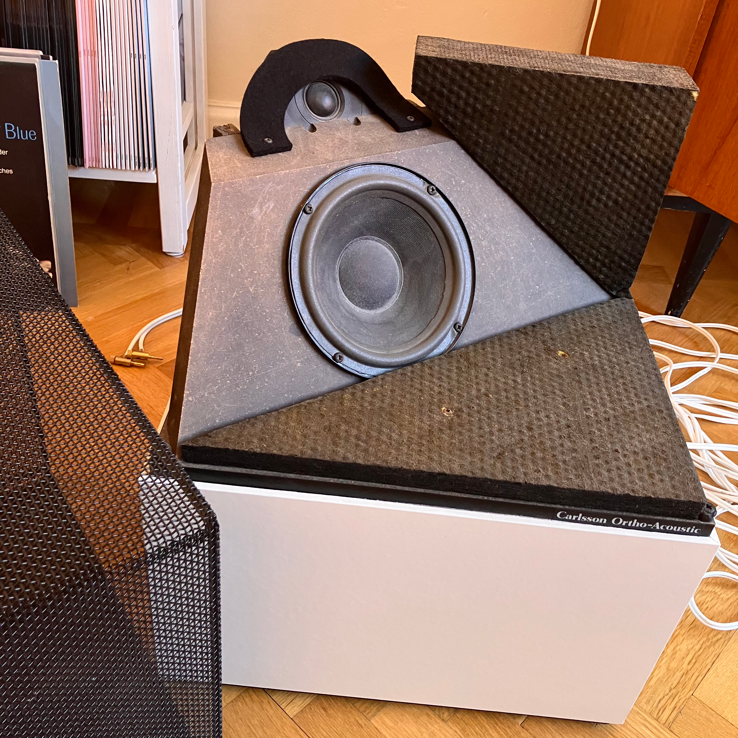

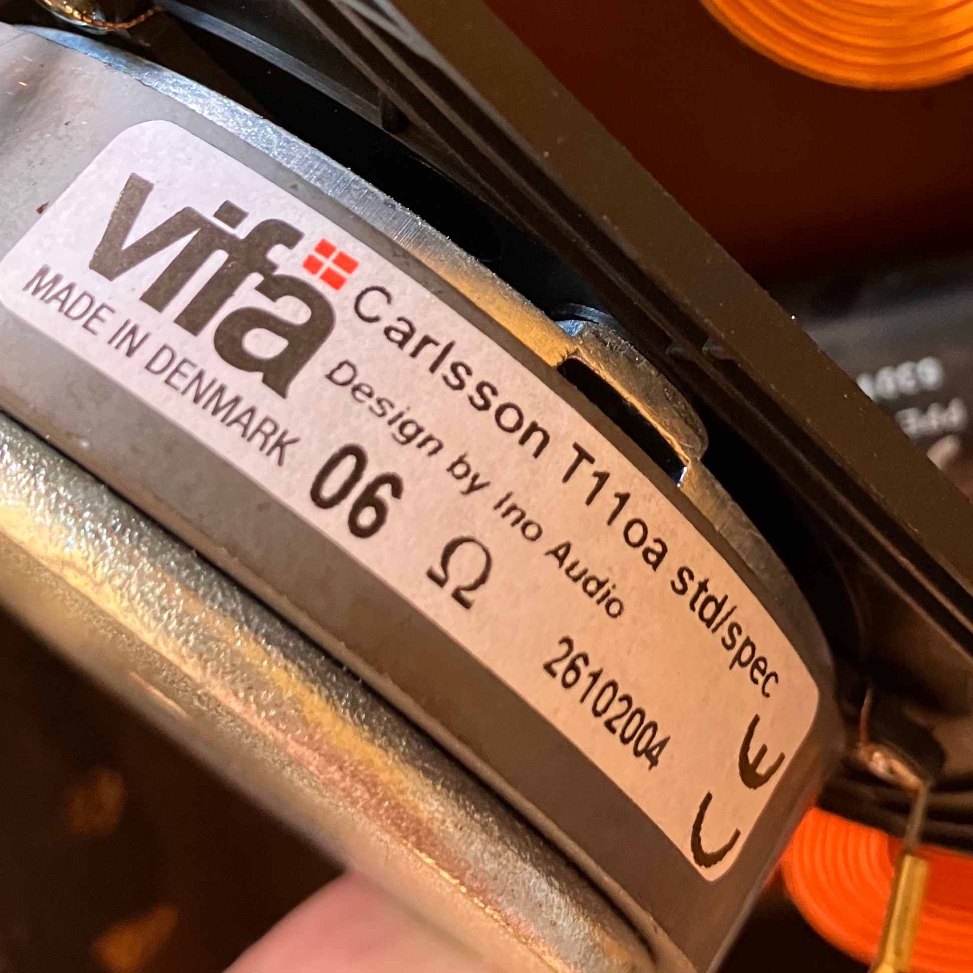

Har äntligen skaffat mig ett par Carlsson-högtalare, ett par OA-50. Av nyfikenhet undrar jag nu om någon skulle kunna hjälpa mig att reda ut vilken av modellerna detta är.

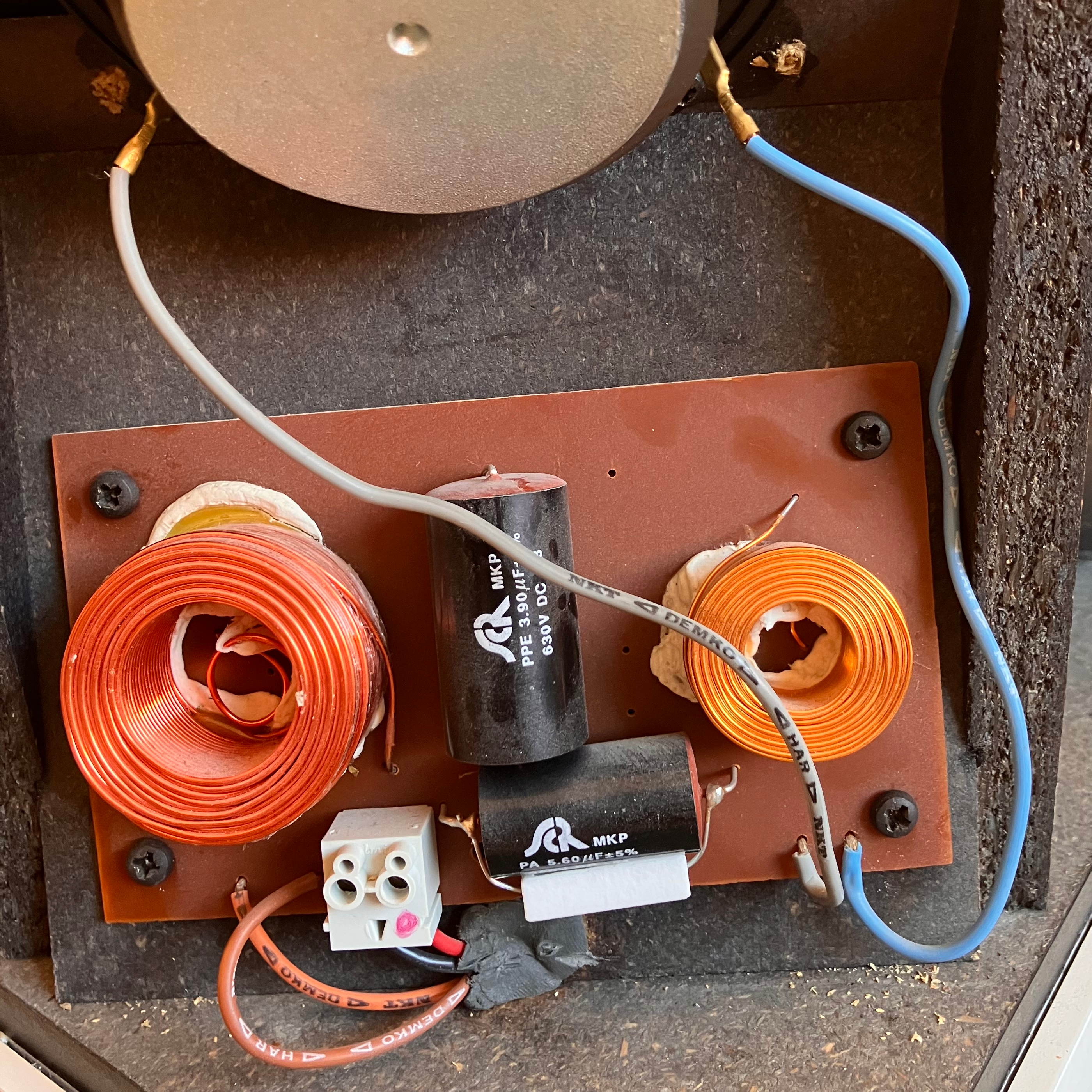

Till utseendet ser de ut att vara den första versionen (gallernät / svart skumgummi) men elementen som sitter i är Peerless 831881 (oa-50.2) och Carlsson T11oa (oa-50.3), båda daterade till 2004. Delningsfiltret vet jag inte vad det är, liknar inte några av dem jag hittar på nätet.
Är imponerad av den djupa, lufitga och detaljerade ljudbilden. Däremot upplever jag en förstärkning av det övre mellanregistret. Det låter lätt burkigt på ett sätt jag inte tror skall vara där. Har laborerat med höja och sänka bas/diskanten på förstärkaren men det blir inte helt bra. Har läst att det finns någon puck vid 4hz men tycker ändå inte att den borde vara så tydligt. Kanske min förstärkare (AKAI 1020) inte matchar ljudmässigt, men den har låtit bra tillsammans med två andra högtalpar jag spelat med under åren.
Någon som har någon idé?

Från början har de varit ett par OA50. De har blivit uppgraderade med elementen till OA50.3. På filtren kan man se kondensatorer på 3,9 resp 5,6 mikroF. Och ett motstånd över 5,6. Värdet på motståndet och på spolarna kan man inte se. Om de bara är rätt så är det ju ett OA50.3-filter. Så det är väl troligast att det är kompletta OA50.3.
