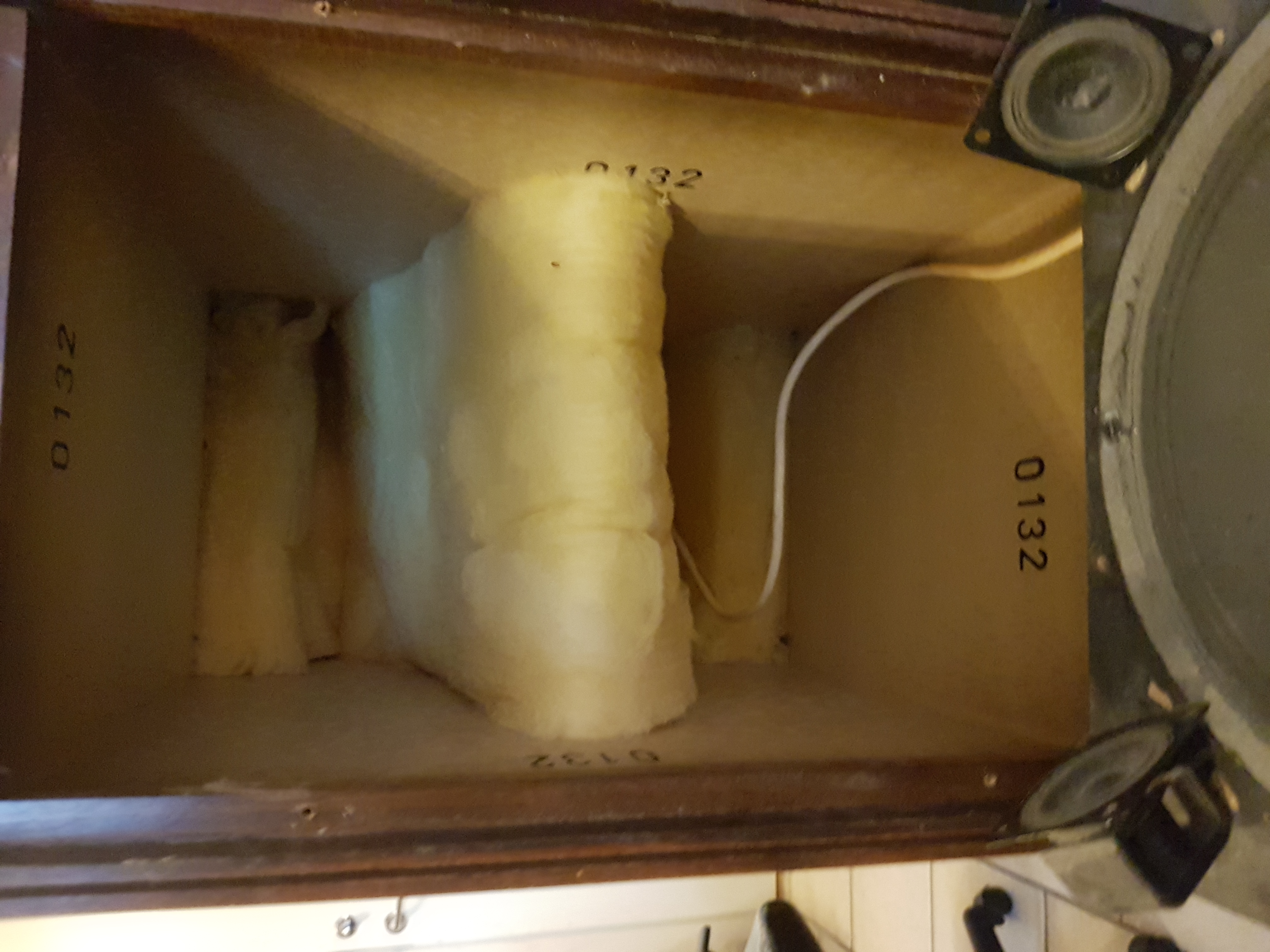

Man kan ju verkligen förstå att det inte blir någon vidare bas när bottenplattan också saknas.

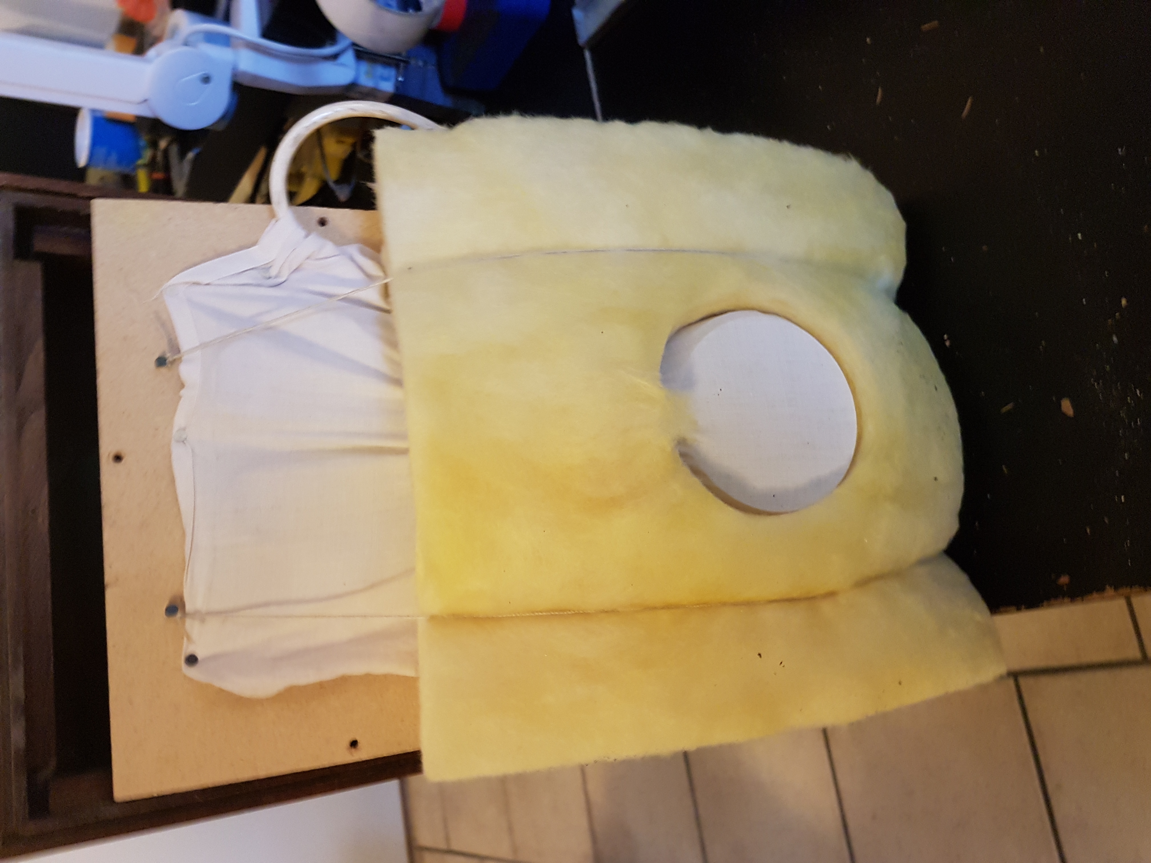

Skruva loss baffeln och ta ett par bilder inuti, om den är stagad och gullfibern placerad som i OA-5, så rekommenderar jag att du sågar till en bottenplatta som monteras med rätt mellanrum vilket är känsligt då utrymmet där mellan agerar som en slags basreflexport.
Annars pluggar du igen ena hålet och sätter in en rund basreflexport i det kvarvarande enligt beskrivningen till popboxen. Placera gullfiber i botten upp till portens mynning men gå ej över det.

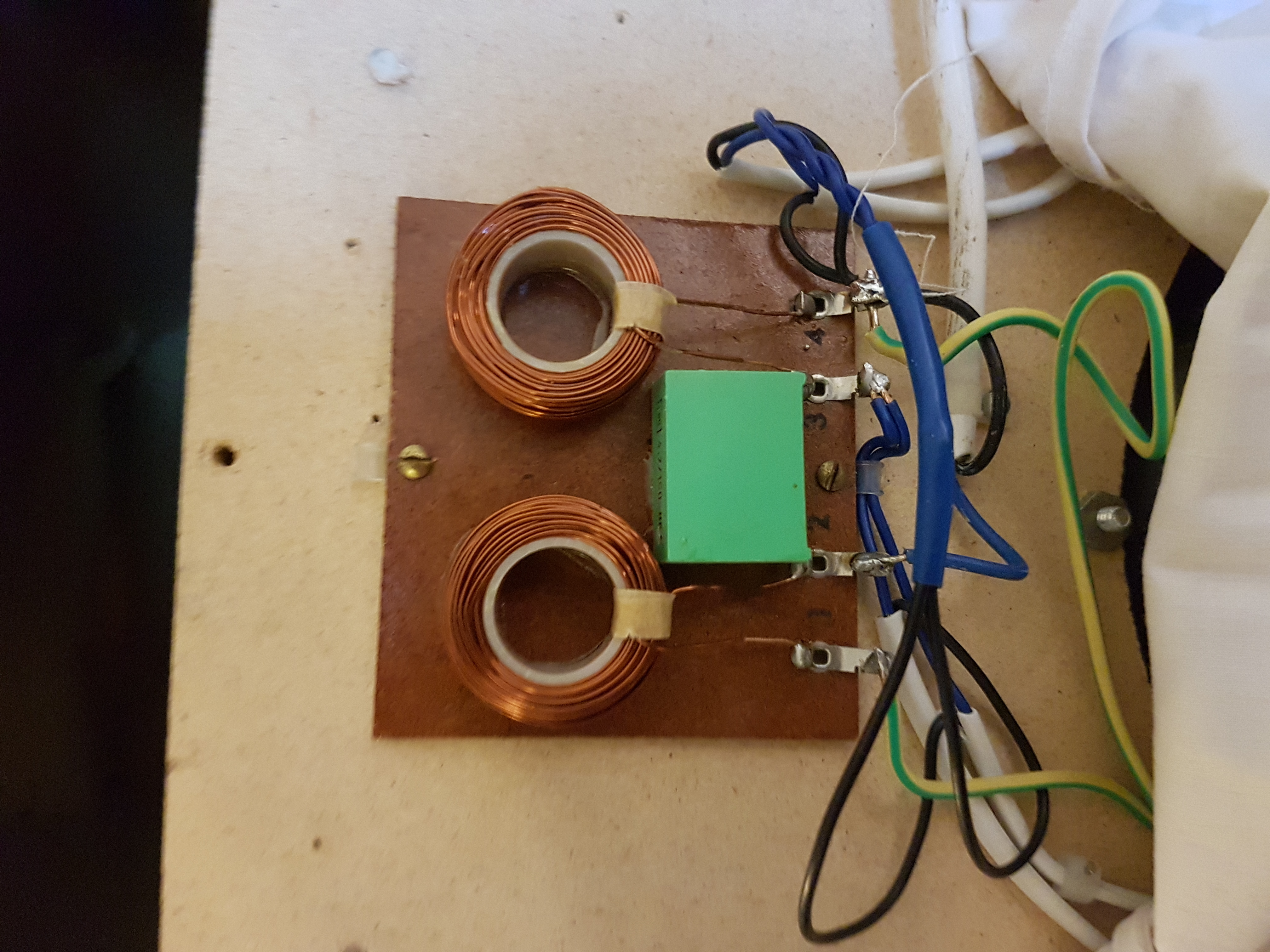

Ta också bilder på filtret, spolarna bör ligga på minst 0.5mH och kondingarna runt 5-6uF har jag för mig.

Det varkar inte finnas någon sådan, har tagit lite fler bilder på insidan.carlzone wrote:Synd att du skruvade på högtalarens skruvar för då måste den känsliga dämpmaterialsavstämningen göras om.

Har tagit några bilder men kan inte mäta henries och uF ligger på 9,5 men det kanske är för att jag mätt i kretsen.carlzone wrote: Skruva loss baffeln och ta ett par bilder inuti...
...Ta också bilder på filtret, spolarna bör ligga på minst 0.5mH och kondingarna runt 5-6uF har jag för mig.

De svarta Philips 9710MC tillhör en senare generation med keramiska magneter.
Dammskyddstyget ser lite hemgjort ut,men filtret verkar vara fabriksgjort.Numrerat och med mässingskruv och allt.
(när man mäter bör man alltid lossa ena änden på kondingen)
