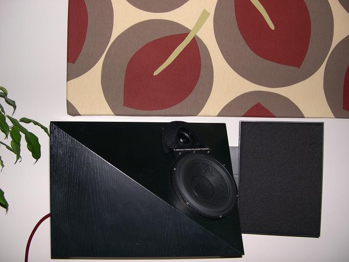

Titta vad jag dragit hem! :D
/Fredrik

Just nu står 51:orna tysta och stilla i ett hörn i sovrummet men jag har bestämt mig för att ge de gamla basarna en chans. Konerna var sådär i skicket och det var ett rent h-lvete att få bort den gamla kanten. Jag har fått lägga på några lager klarlack för att styva upp den porösa konkanten en aning. Det kan inte handla om mer än ett eller två gram som läggs till konvikten.
Vad händer med elementets egenskaper när man ökar konvikten några gram med klarlack? Kan det jämföras med en s.k. "coating"?
/Fredrik

det är inte utan att man blir lite avundsjuk,ser fina ut.
tror inte att du kommer i närheten av 2g.det motsvarar ca 2kubikcm i
flytande lack räknat.sedan dunstar lösningsmedlet så resten på konerna
kanske blir en tiondel av detta. du kan nog bortse från viktökningen.

Hej Jörgen och tack för din information om "coatningen". Jag har faktiskt varit lite nervös för att elementens egenskaper ska försämras. Man ska ju undvika att mixtra för mycket med saker och ting sägs det.
Det ska bli riktigt kul att lyssna på högtalarna när de fått nya kanter. Hur lät det på 80-talet? Jag har hört OA52 i original och jag blev verkligen inte besviken. De presenterade ett mycket varmt och mjukt ljud. Kanske inte samma briljans som .3 men mycket behagligt.
/Fredrik

Kantningen gick över förväntan men det blev ändå en uppgradering .3-1
Nu ser de ut som följer:
