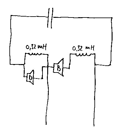

Om det är 4 Ohms diskanter i s f 8 Ohm ( och basen är som standard...) borde de ha varit 0.5 mH spole i serie med basen och 10µF i serie med, och 0.25 mH spole parallellt över diskanterna...
Ev. nåt dämpmotstånd till diskanterna (låter högtalarna för ljusa...?)

Jag har så gott jag kan försökt rita av filtret (se nedan). Och beträffande ljudet skulle jag inte säga att det är för mycket diskant, snarare att det låter alltför påträngande - ungefär som direktljudet från 9710 brukar beskrivas. Man blir lätt lite trött i öronen om man drar upp ljudet för mycket.

Re: OA5 typ 1 - kopior?
Tack för tipsen, Stefan!
