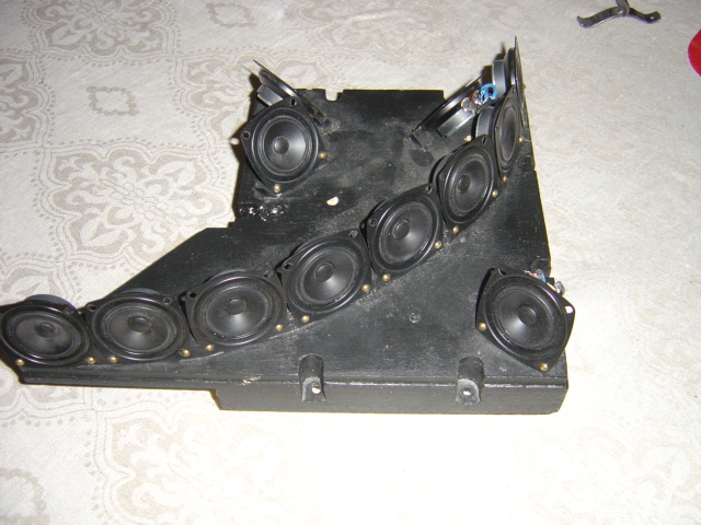

Härligt bygge Mik!
Bra gjort och grattis. Har följt ditt projekt med stort intresse eftersom jag tänkt göra något liknande själv.
Hur har du satt dit diskanterna? Har du klippt plåten? På bilden ser det ut som du inte satt dit alla än? Använder du dig av originalplaceringarna eller har du flyttat dom?
Hur tjock MDF board har du använt?
Hoppas du fortsätter och lägger in fler bilder

Hej Mik
Jeg har med spænding fulgt din opbygning af OA2212. Jeg påtænker at gøre det samme. Du skrev at du ville lave tegninger af højttalerne, når du blev færdig. Hvis du har tegninger vil jeg gerne købe et sæt.
Har du en komponentliste, så jeg kan se hvad der indgår i delefiltre, og hvilke højttalerenheder der skal benyttes? Jeg læste om at der skulle være en ny 5,3 ohms højttaler på markedet, men jeg kunne ikke se hvor den kan købes. Ved du det?
Er du blevet helt færdig, og hvordan lyder de så?

Hur har du fått fast diskanterna? Har du någon plåtvinkel bakom? Ta gärna en bild bakifrån diskanterna så man kan se din fastsättning.

Får väl bara gratulera jag också, till ett utmärkt bygge.
Hoppas nu bara att du lyckats få rätt fas på samtliga element. :lol:

Jeg vil forfærdelig gerne i gang med at bygge et sæt OA2212, som Mik har gjort, men mangler desværre fortsat nogle mål. Kan nogen hjælpe med een eller flere af følgende ting:
Målene på mellemtonekammeret
Basreflexrørets dimensioner
Komponentværdier på delefiltrene
Det bedste ville selvfølgelig være et sæt tegninger eller skitser. Er nogen i besiddelse af det, er jeg meget interesseret.

Otroligt snyggt arbete du har gjort måste jag säga. Jag undrar var du har fått tag i gallret till högtalarna. Är det lika som på de riktiga carlssonlådorna? Det väldigt bra ut. Var kan man köpa detta galler. Man blir ruskigt sugen på att göra egna.
