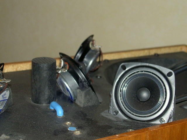

Mitt bidrag ser ut så här
[/img]
Min kamera har varit sönder så det finns inga bilder av renoveringen. I alla fall så är det MDF som borrats och raspats till rätt format för att bilda stöd för diskanterna som monterats i Y-formation. Baffeln har för dessa stöd fräst ur så att elementen passar under gallret (6 mm tror jag). I dessa försänkningar så har stöden säkrats med silikon. På några ställen blev det hål i baffeln dessa fylldes med silikon och träbitar i lämplig storlek. Diskanterna sitter enbart med silikon.
Svart sprayfärg fick bli finnish......
MvH / Nenne

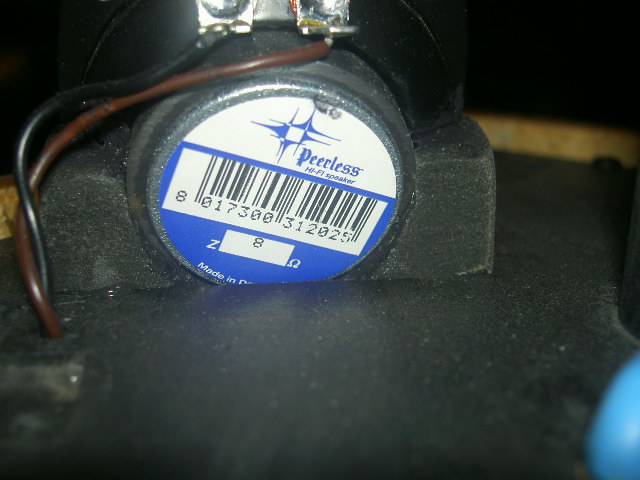

En bild till
