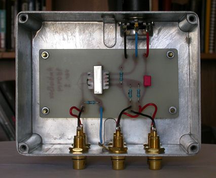

"LTS-prylen" presenterades i MoLT 4-94 och lite varianter diskuterades i nr 1-97 och 3-97. Ambi-boxen är en mycket enkel apparat som man bygger för ett par hundringar. Den består av tre par phono-honor, en potentiometer, några motstånd, en liten trafo och en konding. Har tyvärr inget kopplingsschema, men det kan dom säkert fixa på LTS. Ambi-boxen kopplas mellan för- och slutsteg. Därutöver finns det en "Ambio"-utgång dit du kopplar slutsteget för de bakre kanalerna.
Fördelen med en passiv "avkodare" är att den inte lägger till eller behandlar signalen såsom de aktiva systemen gör. Man slipper dist, pumpningar och ljud som snurrar runt...
Ett ännu enklare sätt att få lite ambiofoni är att ansluta de två bakre högtalarna i serie till de båda plus-polerna på sin förstärkare (de främre högtalarna ska vara inkopplade som vanligt). Eventuellt kompletterat med en potentiometer så man kan dämpa ljudet från de bakre högtalarna. OBS! Detta ska göras med en viss försiktighet, man måste vara säker på att plus verkligen ÄR plus och förstärkaren inte är fasvänd. Likaså förstärkare som är internt bryggkopplade är odugliga i sammanhanget, risken är att det blir mer rök än ljud om man säger så...
Men i normalfallet fungerar det.
/ Bjarne

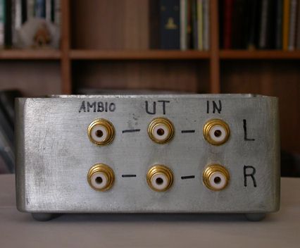

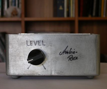

Hur en Ambi-Box kan se ut. Finishen är inte speciellt hög på lådan, men det får bli ett senare projekt. Men enklare än så här kan det knappast bli, eller hur?
/ Bjarne
