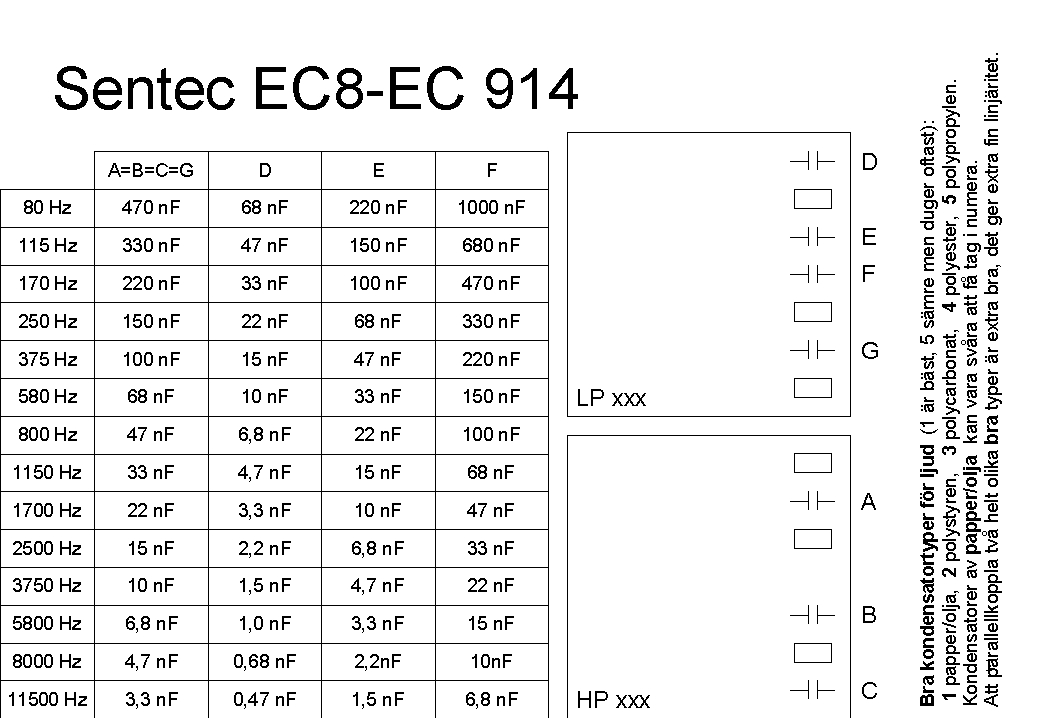

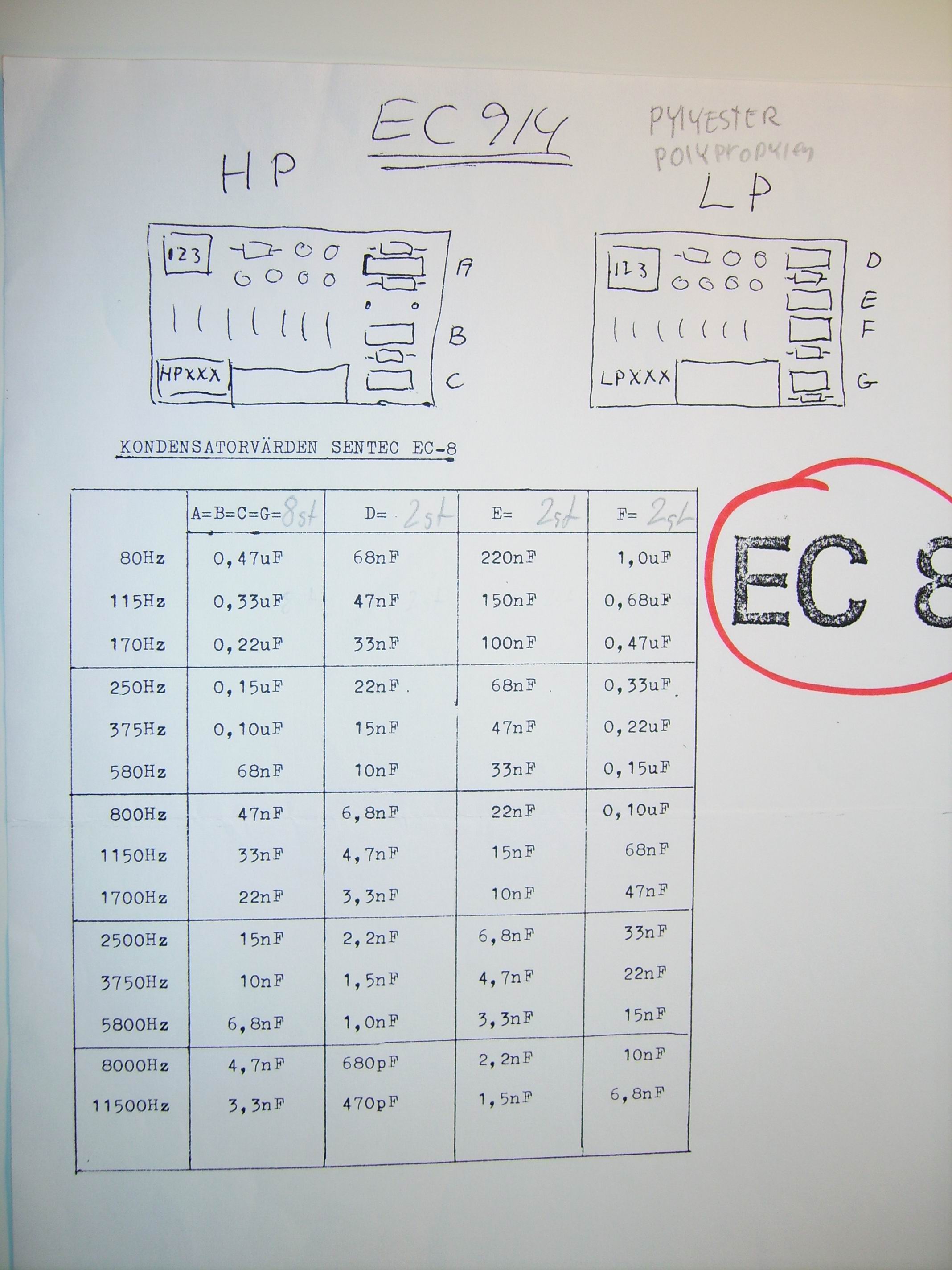

Sentec EC8
Post by Luga » Mon 20 Feb 2006, 12:03
Har försökt hitta data om det aktiva filtret EC8 från Sentec, vilket varit svårt.
Efter att tillslut funnit det tänkte jag att det kan finnas flera som vill veta vilka olika värden på kondensatorerna det ska vara vid olika frekvenser.
Jag kan lägga upp data för EC9 också om intresse finns.
MVH, Luga

Post by Luga » Mon 20 Feb 2006, 12:06
Det föregående inlägget inkluderar fel bild. Om moderatorn vill vara så snäll och ta bort den vore det snällt.
MVH, Luga
(290.08 KiB) Downloaded 102 times

Post by Luga » Mon 20 Feb 2006, 12:32
Bilden från föregående inlägg har försvunnit, lägger upp den igen.
MVH, Luga
(290.08 KiB) Downloaded 118 times

Tack Luga det var snällt, även om tiden har gått så tror jag att i.a.f. några har haft nytta av ditt arbete.
