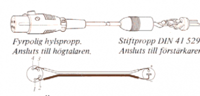

Jag har nyligen införskaffat ett par OA-2212 och funderar nu kring XLR-kontakten och vad jag ska driva högtalarna med.
Jag har sett förslaget att löda ihop enligt
Dock tänker jag så här, vet inte om det är rätt:

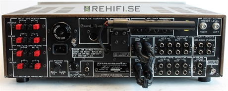

Den förstärkare jag tänkt använda är en Marantz 4240.
Som ni ser har 4240:n två grupper (Main och Remote) men i varje grupp så har den Front/Rear, dvs 4-kanalig.
Vad är bäst,
- Bi-wire kabel och köra i fron/rear i Main?
- Löda ihop pol 1/2 och 3/4 och sedan köra Front på bara Main?

Rear ska du väl inte blanda in. Det är ju annan signal om förstärkaren är inställd för 4-kanal, vilket den normalt inte är antar jag. Och är den inställd på 2-kanal har du troligen ingen signal alls i dem.
Kör på alternativ 2.

Förstärkaren har vad som kallas kvadrofonisk stereo, i förstärkaren så ”klonas” signalen till två kanaler ut från en kanal in.

Är du säker på att signalen till de två bakre kanalerna är exakt samma som till de främre? Dvs så de inte är någon "summasignal" eller liknade för att ge simulerad surround. Är det samma signal ser jag ingen nytta med "4-kanal" alls, det är ju samma sak som att koppla in två extra högtalare och ställa bak.
I vilket fall är det ingen fördel i detta fall eftersom du bara har ett par högtalare och kopplingen i första bilden är enligt manualen till OA2212. Så jag säger fortfarande: Kör på alternativ 2.

Du skulle nog behöva prata med en Marantzexpert snarare än en Carlssonentusiast. Den springande punkten är nog vilka signaler Marantzen kan leverera och hur bra. Om du från förstärkaren kan få individuellt slutförstärkta stereosignaler ut på separata kontaktplatser så kan det vara meningfullt att koppla dessa individuellt till dina OA 2212. Annars är det som STDI säger, att det så att säga inte spelar någon roll i vilken ände av högtalarsladden du kortsluter 1/2 respektive 3/4.
