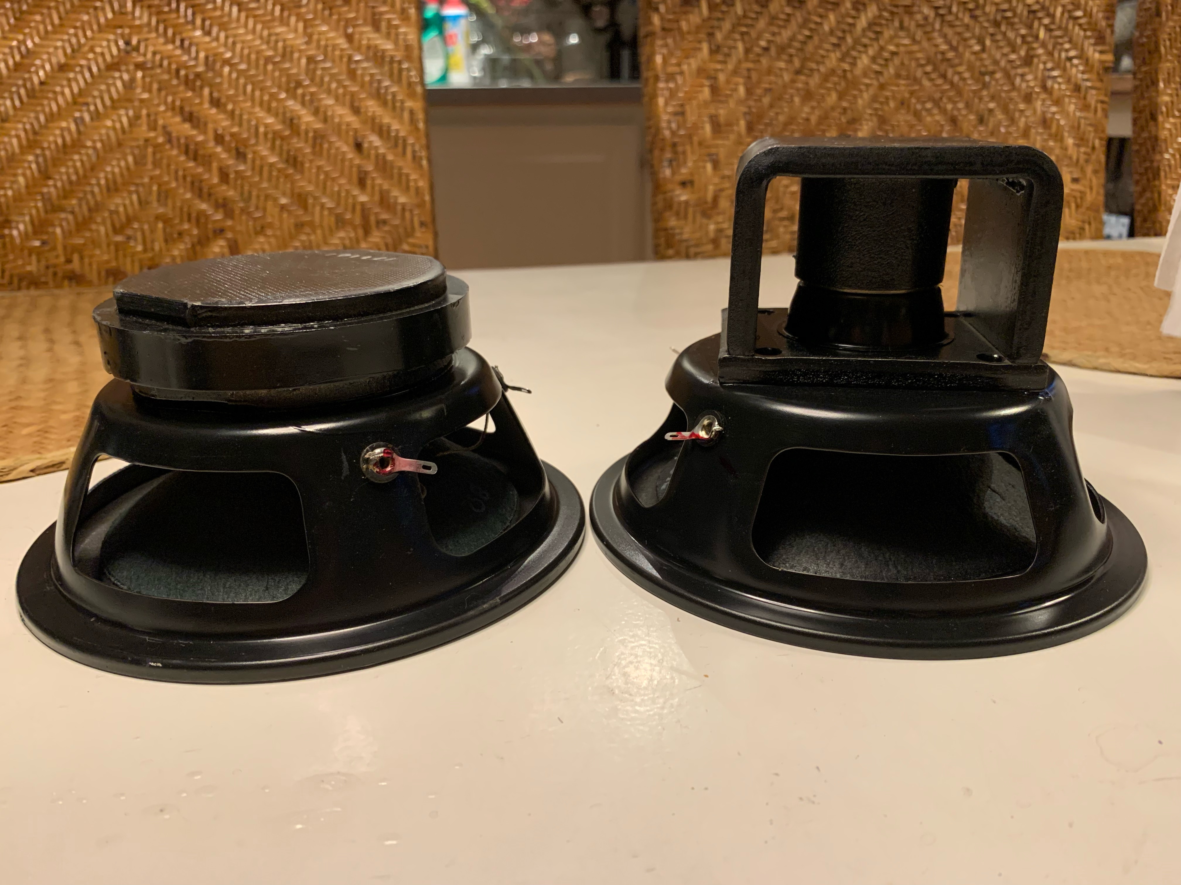

Efter att ha öppnat även den andra högtalaren och provat koppla in baselementet i den i stället, så konstaterade jag att felet ligger i själva elementet – av någon anledning så har det förvandlats till en stor diskanthögtalare i stället.
MEN, när jag jämför baselementen så finner jag till min förvåning följande. Så här ser det "trasiga" ut:
...och så här ser det andra ut– det som låter som det ska:
Här är de båda i jämförelse:
Den stora frågan är nu: Ska det vara såhär? Levererades OD-11-par med olika sorters baselement? Om inte, vilket är "rätt" sort? :?
Förutom att den "trasiga" ser annorlunda ut kan jag inte se något annat uppenbart fel på den. Båda baselementen har uppenbarligen blivit omkantade, och i övrigt låter högtalarna bra.
Hjälp emottages *mycket* tacksamt!

Det höga elementet är ett SC165 typ I. Det andra, trasiga, är ett SC165 typ II. Typ I är den första varianten som senare byttes ut mot typ II. Under en övergångsperiod kunde det sitta båda typerna element i ett par Sonab. Åtminstone har jag sett det i OA116 och OA2212. De två typerna anses likvärdiga förutom att spindeln är av sämre kvalitet i typ I och lättare slår sig. Men i ditt fall är det ju typ II som är dåligt.
Har du en multimeter så att du kan mäta resistansen på elementen. Det är 8 ohms element vilket innebär att resistensen ska visa ca 7 ohm.
Testa också med att trycka ner konen. Tryck försiktigt på båda sidor om konen så att den sjunker jämnt. Bara ca 5 mm. Jämför de båda och om de känns lika när du trycker ner.
Om resistens eller "tryckprovet" inte är lika för de två så är det förmodligen problem med talspolen.
Titta också på baksidan på det trasiga elementet. Magneten är limmad på plats. Om lådan blivit tappad/slängd kan limningen ha släpp. Magneten sitter fortfarande kvar av sin magnetism men kan ha glidit i sidled. Då kan inte konen röra sig som den ska. Då kan den inte heller spela bas. Om det inte samtidigt blivit avbrott eller kortslutning i talspolen kan de dock spela högre frekvenser.

Det verkar efter ytterligare studier i starkt dagsljus som om det trasiga inte flexar tillräckligt mycket, och att boven i dramat helt enkelt är att man använt för stora mängder lim (eller för starkt lim) i samband med renoveringen. Vi ska försöka att få bort det gamla limmet och helt enkelt klistra om den, och se vad det gör!

Det låter mindre troligt för mig. Speciellt med tanke på hur elementet ser ut på framsidan, dvs inga synliga limrester.
Skrapar det i konen när du trycker ner den? I så fall är det talspolen som tar i magnetgapet. Och då går det trögt och låter illa.
Har du mätt resistens?
Innan du börjar riva i elementen ska du kanske låta någon kunnig kolla på det för att avgöra vad felet är. Kanske är det som du skriver.

Vi har nu konstaterat och fastställt att det är någon väldigt okunnig som försökt renovera elementet, och har hällt i typ en halvliter lim vid konbasen där det endast skulle klistrats sparsamt.:(
Resultatet är som väntat att hela konen slutat flexa, den är helt stum när man trycker på den, rör sig knappt en millimeter till skillnad från det andra elementet, och dessutom har man använt ett lim som blivit riktigt hårt vid härdning. Försöker man att försiktigt skrapa bort limmet med precisionsverktyg verkar det vara membranet som börjar ge vika i stället. Så vi tog den enkla vägen och beställde ett nytt element (B65oa-IV) i stället. Vi "behövde" ändå bättre baselement även till OA116, så...
Tusen tack för hjälpen, dock! :)

Vad menar du med konbasen? Kan du visa på bild?
Det är ju bara skumkanten som ska limmas, alltså skum mot plåtkant och skum mot pappkant.
B65oa-IV funkar säkert bra men då ska du byta båda elementen.

Tja, fråga den som "renoverade" det här elementet. De har även klistrat runt konbasen, som sagt, och allt är fastlimmat och inflexibelt.
Såhär ser elementet i fråga ut:
... jämfört med det "friska" elementet:
Ringen av klister runt konbasen håller fast hela konen, den flexar inte en millimeter. Går ju inte att posta filmklipp här, men jag lägger upp på min egen server. Här är det "friska" elementet:
https://nicede.se/baselement_flex.mov
...och här är det andra, för jämförelse:
https://nicede.se/baselement_ickeflex.mov

Ok, det gula veckade är "spindel". Konen hängs upp dels i spindeln och dels i skumkanten. Spindeln ska inte vara styv. Det har den tydligen blivit med klister. Och utan rörelse så blir det ingen bas.
Du skrev tidigare "och beställde ett nytt element (B65oa-IV)". Menar du verkligen bara ett element i kombination med det som fungerar så har du infört större skillnader mellan de två elementen än det är mellan typ I och typ II.
När man monterar B65oaIV bör man komplettera med en kondensator på 4,7 uF så att man får totalt 15 uF. Se här: http://carlssonkult.se/basoriginal.aspx där du kan läsa om 10 resp 15uF.
