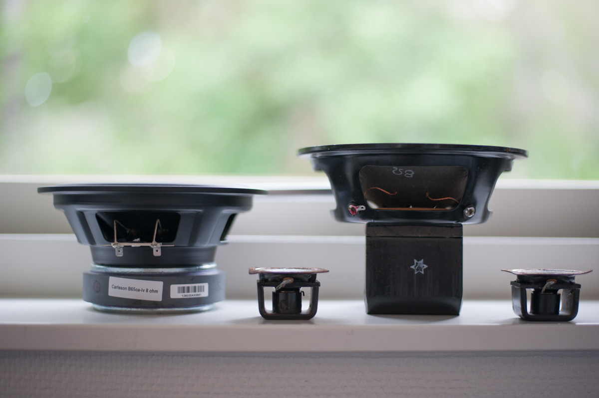

Tätade diskantkablen med häftmassa. Kvar att göra är att slipa och måla om metall-beslagen för basarna.
Lite bilder från make-over'n
