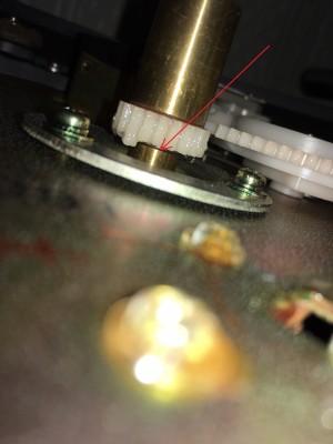

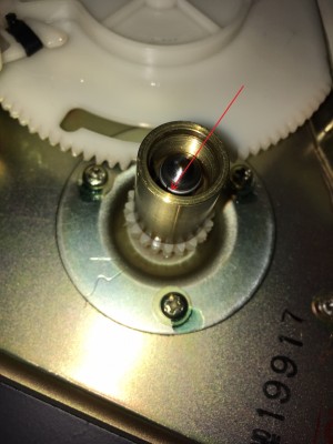

Är ny på vinylspelare men har fått fatt i en fräsch 85 S som jag tänkte försöka få styr på. Håller på att rengöra och smörja upp saker och ting och har märkt att tallrikslagret skrapar och susar när det är pålastat (tallriken på plats). Det blev värre efter att jag droppade på symaskinsolja så jag misstänker att det kan vara smuts eller gamla fettrester som har lossat och lagt sig i lagret. Jag vill nu ta isär och göra rent ordentligt och lägga i nytt fett men har fastnat på hur jag får isär det hela. Bifogar ett par bilder:
Det tycks finnas två låsringar, en nere i mässingskonan och en nedanför nylonkugghjulet. Jag har sökt och lagt märke till att även andra har frågat om denna lagring men jag lyckades inte läsa mig till någon lösning på det hela. Är det någon av dessa (eller båda) låsringar jag måste pilla bort för att få isär lagret? Någon som har gjort detta, är det något lurt att tänka på? Det ser ju rätt pilligt ut, speciellt det nedre.

Manualen till Yamaha YP-700 kan kanske ge lite tips.Hur som helst finns där bra sprängskisser och tips på smörjoljor.
Är det svårt att få isär lagret direkt,så borde det ju gå att skuva loss hela kongkarongen och sedan med lagerhållaren loss så blir det kanske lite lättare.Sitter ju bara med tre skruvar.
(den har ju en gång skruvats dit av någon,så det borde ju gå att skruva loss den,eller hur?Lite låslack på skruvarna borde inte vara något problem)

Tack båda två för era svar! Jag har konsulterat manualen för YP500/YP700 och det finns mycket riktigt stora likheter mellan spelarna, och de har sannolikt samma lagring av skivtallriken. Men där beskrivs bara lagringen som en "assembly", inte med ingående delar och ingen sprängskiss på härligheten. Jag misstänker att man måste få bort den övre låsringen för att få isär det (vilket är svårt i praktiken, krävs nog typ tandläkarverktyg...), men jag har som ett första steg provat att dränka in den i ännu mer symaskinsolja och massor av hjullager-fett och efter inledande missljud blev det faktiskt tyst på den så jag hoppas att det håller i sig. Nästa steg är att få den manuella tonarmslyften att fungera som den ska men där har jag fått lite tips på VinylEngine om vad det kan vara.
