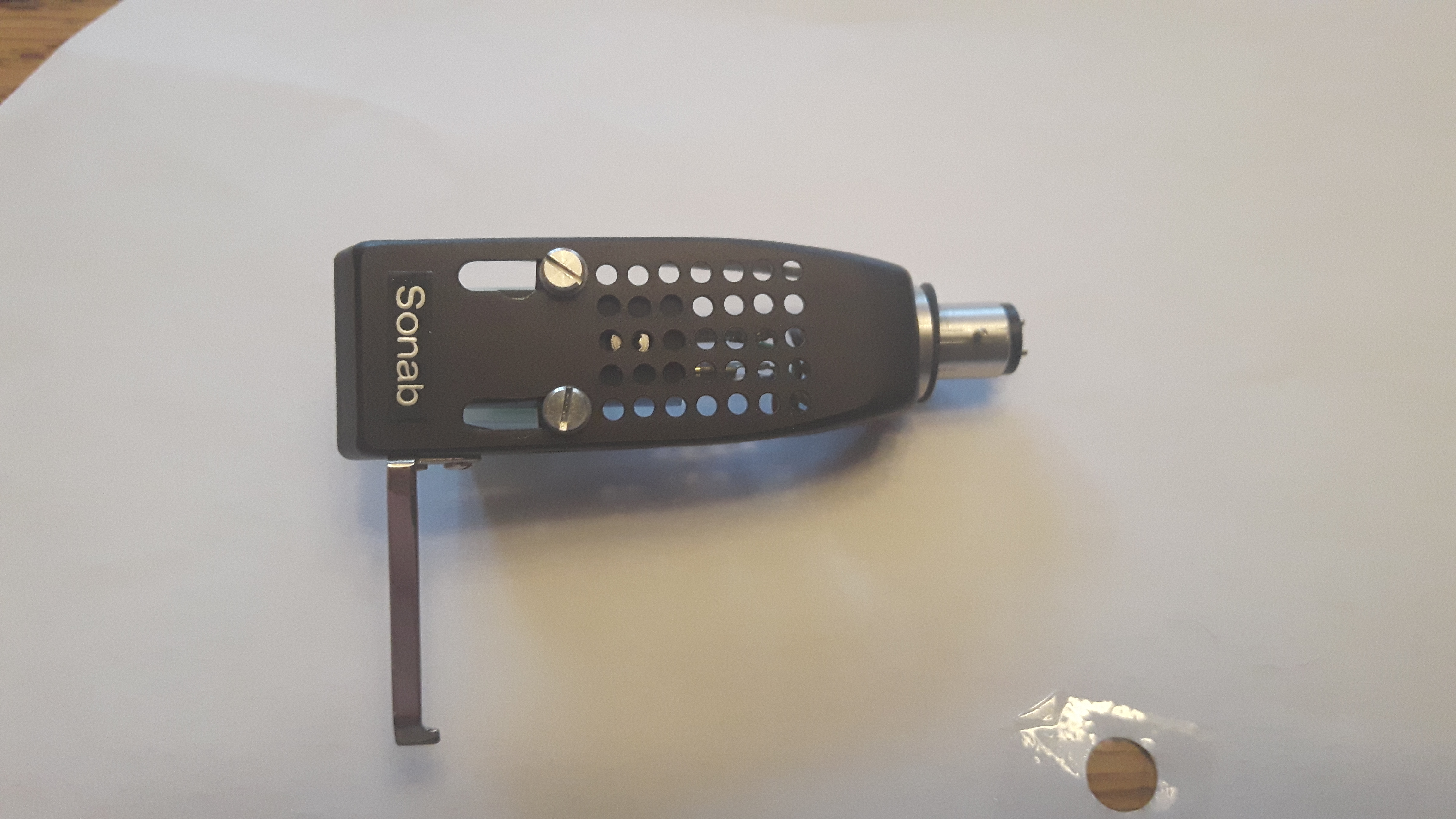

Hejsan. Är nyblivet ägare till en Sonab 67s och ska byta pickup på den men har svårigheter med att få till överhänget ! Det ska vara 14,2 mm enligt uppgifter men när jag monterar pickisen längst bak i skalet så hamnar nålen på dryga 15 mm !? En annat frågetecken är hur man justerar antiskating ! Någon som VET ?

Du kan fila någon mm. på slitsarna i skalet så blir det exakt.
Antiskating är överskattat, men titta hur rakt nålen ligger när du spelar innerspår, drar den åt ena hållet?

Jag tänkte på det där med att fila spåren men tvekade ! Det såg väldigt skumt ut med pickupen så långt bak i skalet !
