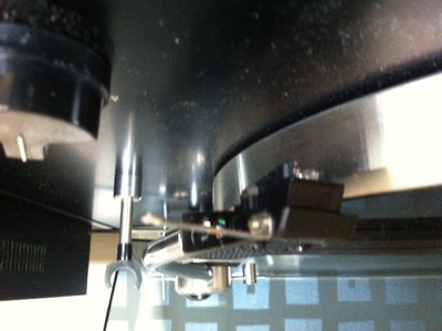

Jag har fått en Sonab 67s, men är helt grön på vinylspelare. Problemet är att tonarmen går så långt ner så det är omöjligt att använda den, så skulle behöva hjälp att förhoppningsvis kunna ställa in detta själv. Har inte hittat någon manual eller dyl för vart man ställer in tonarmen / nåltrycket på Sonab 67s. Bifogar ett par bilder.
här syns hur långt ner armen går i nedfällt läge.
vart här är det jag ska pilla egentligen?
Skulle vara evigt tacksam om någon av alla er experter på forumet hade lust att förklara detta med barnspråk så jag hänger med. :)

Du kan läsa lite här hos Svalander för lite tips hur du skruvar mm:
http://www.svalander.se/tips_fakta/vinyl_och_78_varv/
Re: Hjälp! - Tonarmen för lågt ställd Sonab 67s
Det borde sitta någon slags skruv i basen där tonarmen är fäst vid skivspelarens bottenplatta. Det kan vara en s k insexskruv eller någon annan sort. Det kan också vara så att skruven fattas av någon anledning. Kolla om du hittar en skruv där. (Om du hittar ett hål där så måste du hitta en ersättningsskruv).
För att lossa är det antagligen moturs som krävs. Dra sedan upp "pelaren" så att tonarmen ligger i våg med själva vilofästet. Alltså: Lägg tonarmen i "viloläget/transportläget" som syns till höger i bilden. Lossa på den (dom) eventuella skruven, och dra upp tonarmsbasen så mycket att själva tonarmen ligger parallellt med skivtallriken. Dra åt skruven igen (medurs). Lossa sen tonarmen ur "viloläget" (klykan) och se om tonarmen balanserar sig själv. Gör den inte det så dra försiktigt ut (eller in) motvikten (den stora klumpen som sitter längst bak på tonarmen) så att armen väger jämt. Se till att tonarmsvikten står på "noll". När du har fått tonarmen i våg så vrider du på tonarmsvikten till knappt två gram. Det ser ut som en gammal Shurepickup som sitter där och den spårar bäst runt 1,5 - 2 grams nåltryck.
Tonarmen som sitter på den här skivspelaren är japansk och sitter på flera olika skivspelare. Det betyder att det sannolikt finns någon eller några skruvar vid tonarmsbasen. Allt för att tonarmen skulle fungera på olika skivspelare. Det här är egentligen en Inertia, tillverkad i Göteborg. Sonab hade tre olika skivspelare i sitt sortiment. 85 (S) tillverkad av Yamaha, Sonab 55 (ERA) och 67 (Inertia).
