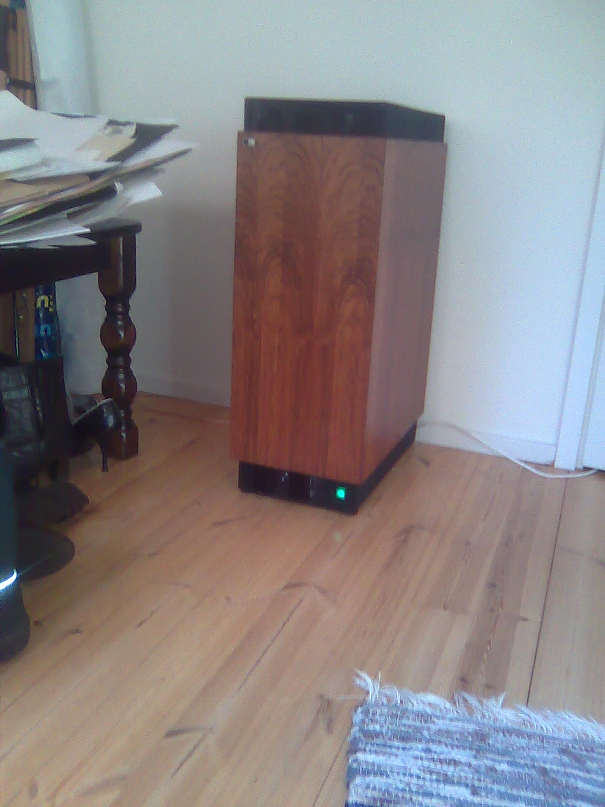

Båda högtalarna har ny kondingar i strömbrytare. Provlyssnade högtalarna och de låter kanon. Jag är nöjd. Några (underhaltiga) bilder kommer också.

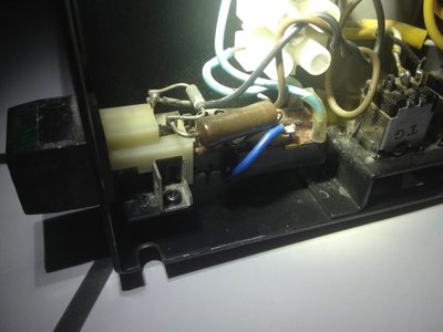

Det du visar i bilden, är motståndet och dioden för likspänningskretsen till lampan.
Den här brytaren är två i en, skulle man kunna säga.

Det här brytare i bildet är original brytare med konding tilsatt. Men till det annat strömbrytare måste jag integrera lampan till knappen med "superlim". Båda brytares lampor få sina ström normalt från 2200 uf konding med +32 v likspänning och lamporna har motstånd och zenerdiod att sänka spänning till 18 volt. Det här lösning ökar lampans livslängd.

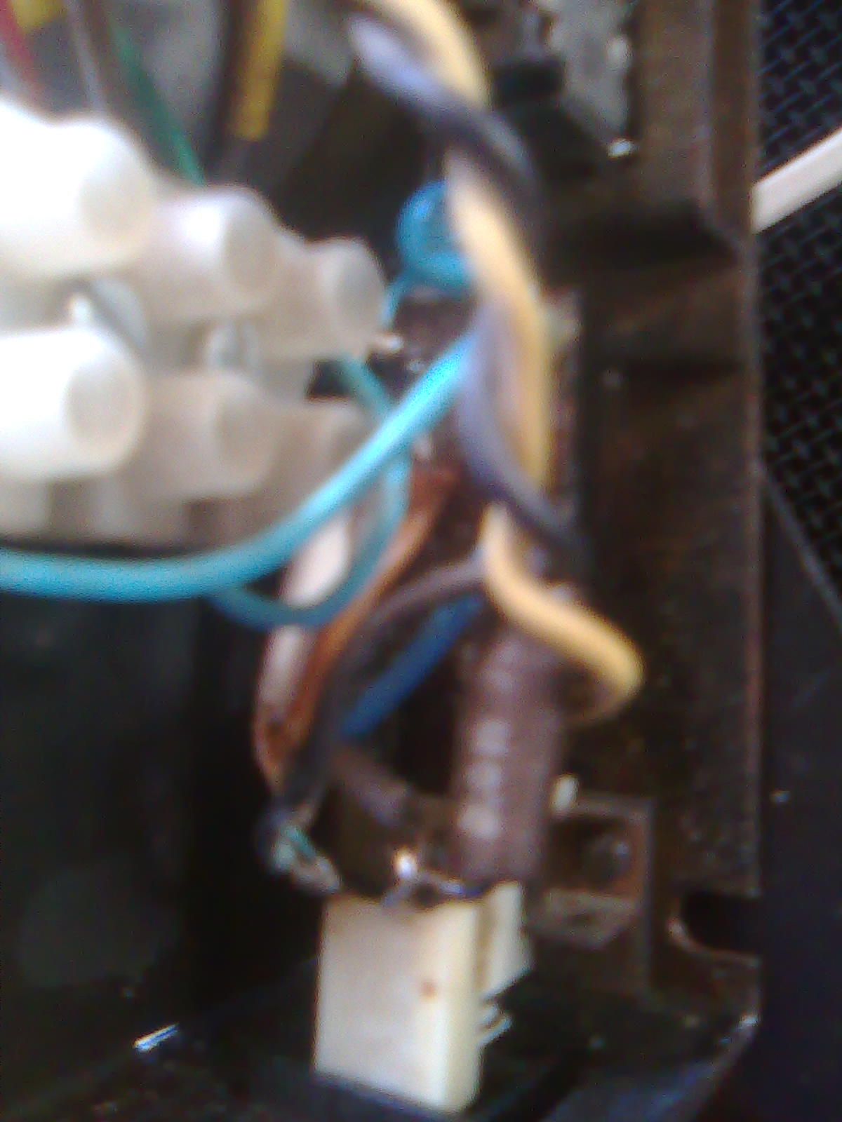

Jag är själv på väg att lösa strömbrytar-problematiken på ett par OA6 IIa.
Skulle du kunna förtydliga var kondensatorn skall anslutas på strömbrytaren?
Vilken kapacitans bör den ha?
Bifogar ett par bilder på en av mina original strömbrytare i OA6 IIa Bass-boostern.
