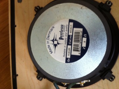

Efter att ha öppnat mina OA116 fann jag att det sitter peerless element i toppen och botten som jag inte kan hitta så mkt info om.
De är märkta såhär:
QC: 910109
Cat.no: 832413
Z: 8 Ohm
Kan någon upplysa mig om kvaliten på dessa elementen? Är det rätt element för högtalaren eller blir det till att investera i nya sådana för att maxa mina fina carlsson?
Tack på förhand
Addam
OA116 identifiera basar
Re: OA116 identifiera basar
Det finns en rätt bra sammanställning av basarna som sitter/suttit i Carlsonhögtalarna på ett annat forum:
http://www.faktiskt.se/modules.php?name ... highlight=
Det ska vara ett 5.3 ohms element i botten och ett 16 ohms i toppen, helst
Men de verkar lika sällsynta som is i Sahara numera
Peerless 832413 och 833413.
8 ohm. Skumkant. Båda har sålts i åtskilliga exemplar under 90-talet som ersättare. 833413 har en påtaglig höjning om 6-8dB kring 1kHz, precis som 831881 och 830939. Resonansfrekvens 49Hz, talspole 13mm och magnetgap 5mm vilket ger slaglängd 4mm. Inte samma mått som SC165 alltså. I Nyhetsbrev nr 25/2003 ( http://www.carlssonplanet.com/newslette ... .php?id=25 ) från Carlssonplanet testas ett 8-ohmselement och förkastas. Vem kan bekräfta om den testen gäller något av dessa element?
Jo,
Jag läste igenom den tråden.
Är det någon som vet om det är de elementen som är med i artikeln?
Jag kommer antagligen köra på dessa då min budget är ganska så knapp. Men det är ju spännande att veta mer om sina högtalare.
Tack för infon!
/Adam
Om de hade hänvisat till något tillverkningsnummer så hade det varit bra.
Kanske nån från SSC kikar in här och kan svara på din fråga.
Skicka ett PM till moderator Dellstig som brukar svara på det mesta.
Jakten går vidare,
Har skickat PM till Martin Dellstig men ännu inget svar.
Nu till nästa grej.
Funderar på om de som bytte bas och mellanregister även har korrigerat filtret för detta?
Hittade endast ett filterschema på albumet:
Någon som vet om detta är originalfiltret?
Adam
Ja, det är originalet. Spolarna som inte har några värden angivna är från vänster 0,4mH, 1,5mH, 7mH, 2,4mH och 6mH. Sedan finns en variant - Stigs filtermod från 1979 - som SSC tar betalt för att avslöja. Där byts några värden, ett par komponenter tillkommer och någon tas bort. Men det gäller fortfarande samma element och skillnaden blir ganska liten. Något vedertaget filter för 8-ohms element finns såvitt jag vet inte.addam wrote:Jakten går vidare,
Tyvärr har jag inte koll på Peerless nummerserier.
Dock kan ju tidsperioden vara något oroande.
Det enda korrekta Carlssonelementet jag kan tänka mig att det är frrån den tiden är om det är SC165-3, men om så är fallet så är det inte ett passande element iallafall med avseende på impedansen etc.
Har det gummikant eller skumkant?
Mitt bästa tips är annars, sätt in en annons unde köpes, jag vet folk som uppgraderat som kan ha kvar gamla element.
Annars får du satsa på en Silverflute i basen och en B65oa-II som mellanregister, krävs lite filtertrixande har jag för mig för MR.
Hej Martin,
Massor av saker har kommit emellan men jag vill tacka för ditt svar.
Som det ser ut nu kommer jag inte att modifiera filtret för basarna. Jag får helt enkelt vänta tills jag har råd med uppgradering av elementen. Jag har däremot köpt nya diskanter så jag ska uppgradera diskantfiltret enligt anvisningarna som finns på nätet med bra komponenter.
Synd att basarna inte är enligt spec. men det blir ju så ibland. Vem vet, kanske har det kommit ett nytt alternativ för bas och mellanregister tills när jag nu har råd med den uppgraderingen.
Tack för att du tog dig tid!
Adam
