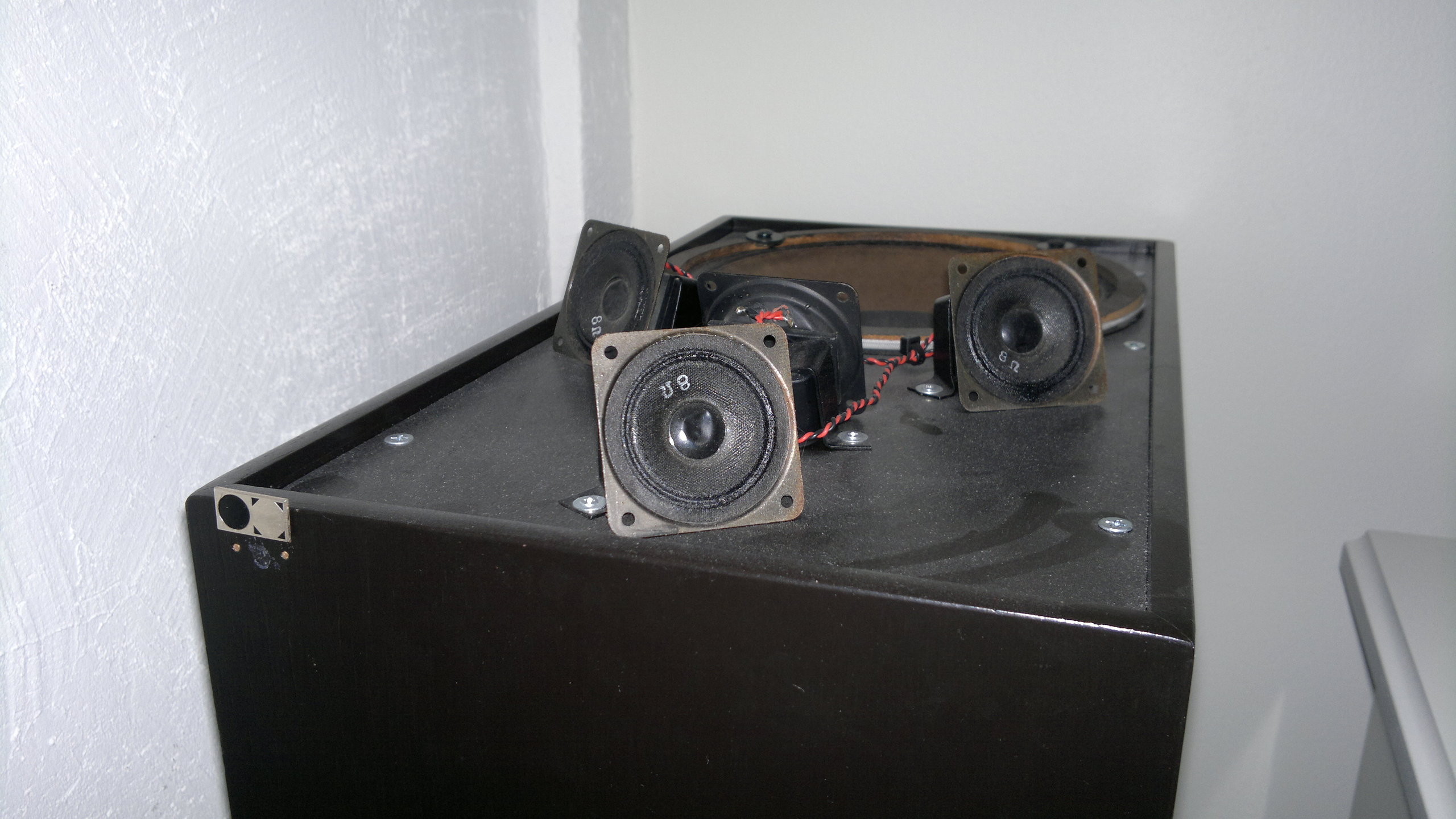

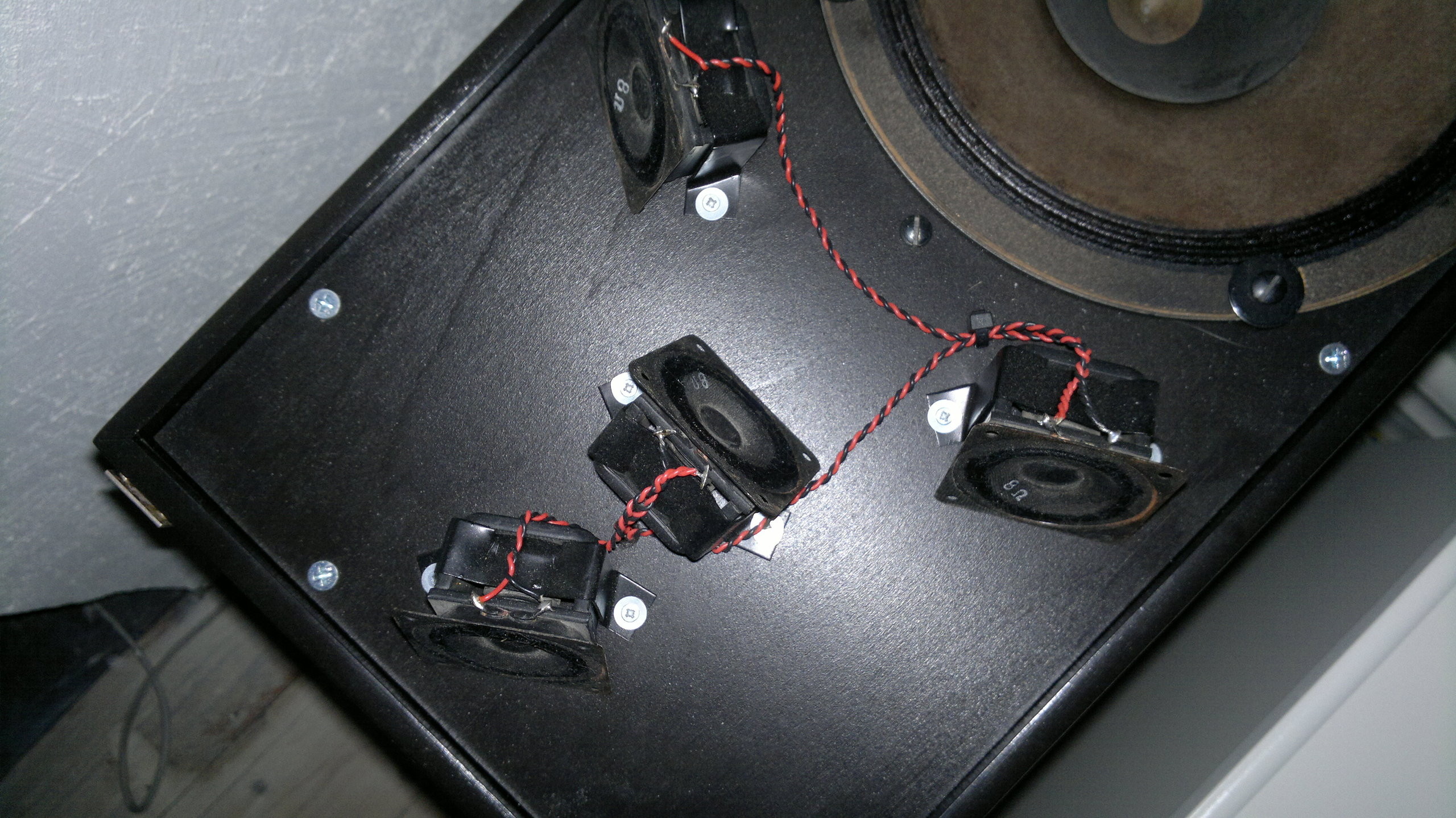

så här ser mina ut
http://www.minhembio.com/bilder/hq/?pic_id=370307.jpg
http://www.minhembio.com/bilder/hq/?pic_id=370306.jpg
http://www.minhembio.com/bilder/part/in ... =150&h=150
De verkar vara 2tum = ca. 5cm men det jag funderar på är ju varför lödanslutningarna är på samma sida ??

Siffrorna indikerar mycket riktig storleken på korgen i tum.
2"
2,25"
2,4"

Re: identifiering av diskanter.
Post by jansch »
Gå efter storleken på korgen. En MT20 skall mäta 51mm x 51mm. Det finns både MT20 med anslutningar på en sida och på motstående sidor.
Sitter precis med ett par OA6:or, den äldre av dom har anslutningar på motstående sidor, den nyare(!?!) har anslutning på samma sida .
Jag har ALDRIG sett en MT24 i en Sonab-högtalarlåda utan plastram. Däremot finns MT20 både med och utan plastram i OA14.
Post by richtermo »
tack för era svar. Då är det mt20 jag har. Jag tycker de spelar riktigt bra, men jag har ingen egentlig erfarenhet av hifi. Jag har inte lyckats hitta några missljud alls.
