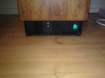

Nu spelar de igen! Stoppade i BD441/BD442 och det verkar gå. De står i Elfas katalog som 80V 2A men i alla andra specar som 80V 4A (som originalen 2N5192/2N5195) och verkar hålla. Men det är obehagligt såsom många påpekat att känna hur varma de blir. Innan jag skruvade ihop gjorde jag en enkel tonsvepning:
Det är alltså en brutal förstärkning vid 30Hz som ger den överraskande goda basen ur dessa gamla 9710. Då förstår man också att det inte är en bra idé ett mata på 30Hz och dra på lite för att känna golvet vibrera. Det funkar i två sekunder eller så...
Nu skulle det vara kul att optimera förspänningen genom att variera motståndet R18. Man ser väl bäst när elementet hamnar utanför linjärt utslagsområde genom att lägga en mätmikrofon nära och lägga på sådär 30Hz med rejäl utstyrning, tänker jag.

Bytte till BG20 (och förbättrade slutstegs kylning + litet likspänning till högtalaren) och resultat blir bättre än vad de var förr. Bastrummor hörs mycket bättre! Testade mitt lyssningsvolym och det är max 90 dB och slutsteg/BG20 brukar inte ha problem med det där volymet (har inte testat hur högt kan man spela). Kanske bas med BG20 förbättrar när dom är inspelad?
Har jag ny ett par fräscha 9710or kvar, vad jag ska göra med de där elementer?
