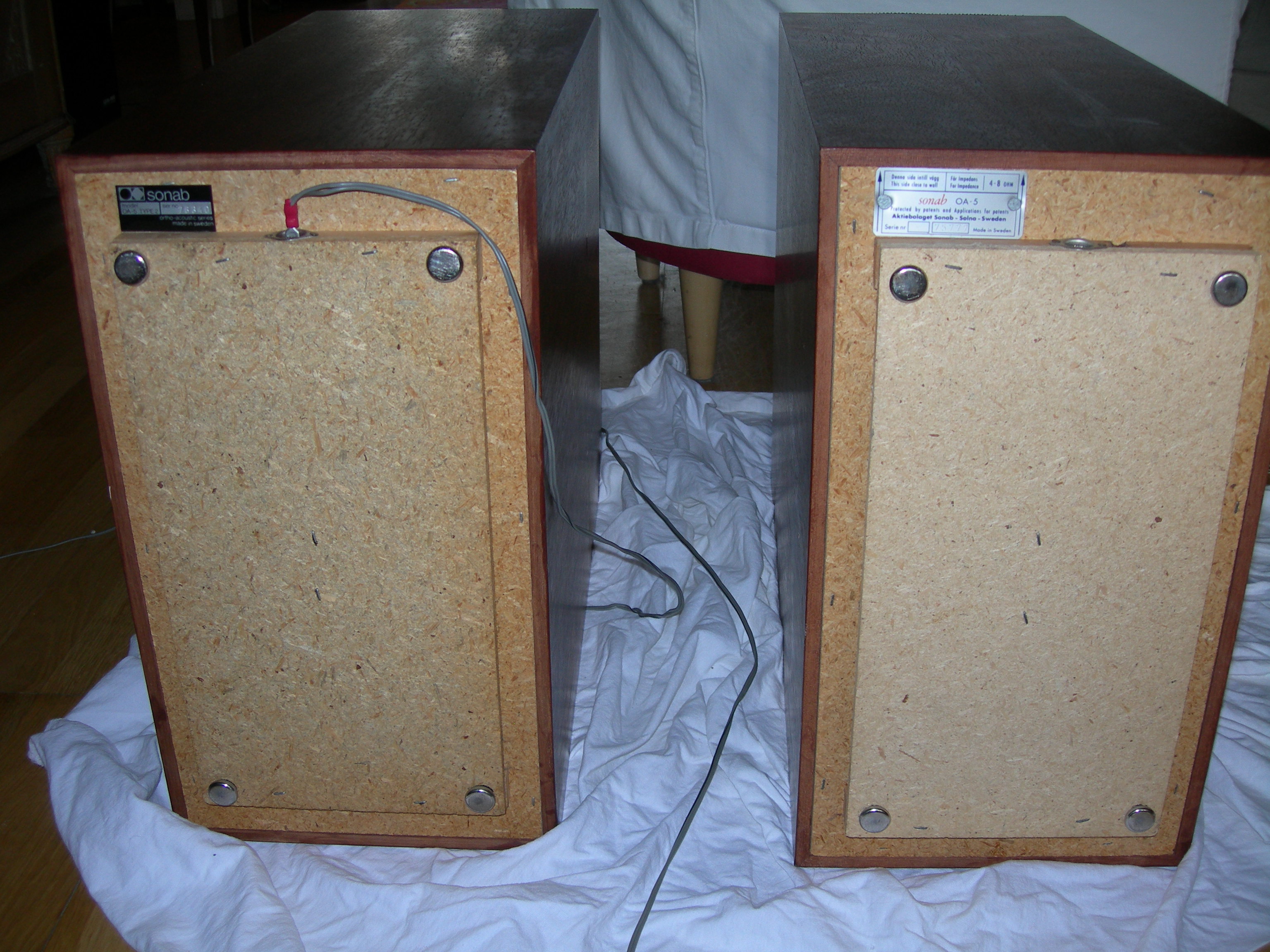

Plockade idag från källaren upp ett par OA 5:or jag inhandlade på en loppis för många månvarv sedan - men knappt spelat sedan dess.
Avsikten var att sälja till en seriös Carlsson-renoverare så jag företog en närmare inspektion. Varvid jag upptäckte att det var ett helt omaka par och blåste av affären.
På den ena ser plåten i botten ut precis som den brukar. Loggan med cirkel och stående fyrkant, sonab med gement s och det anges också klart och tydligt att det är en OA5 typ 2. "Ortho-acoustic" series är tryckt på plåten och serienumret är 76430.
Men på den andra högtalaren ser plåten helt annorlunda ut. "sonab" är kursivt och tryckt i rött. Det står enbart OA5 och inget om typ 2 vilket det absolut är. Som tillverkare står Aktiebolaget Sonab Solna Sweden. Den plåten talar även om vilken sida som ska stå mot vägg. Serienumret är 75777 och den plåten är spikad med vad som tycks vara pappspik.
Bortsett från allt detta är de helt identiska i; möjligen är faneret i den ena några grader ljusare. såvitt jag kan bedöma, Samtliga diskanter är desamma i bägge högtalarna och, såvitt jag kan bedöma, är baselementen hela och all övrig teknik inuti i fungerande skick. I Carlsson-otränade öron låter de helt OK och jag är säker på att de inte är hembyggen eller kopior.
Undrar nu från vilket/vilka år plåten med kursivt sonab i rött kan komma. Och om någon har några intressanta teorier om vad som kan ha hänt. Pappspiken får mig att tro att den plåten spikats på efter det att högtalaren lämnat fabriken.

För mig bottenplattan sägs ut underlig, det är inte original.
Det skulle vara två hål varifrån kommer också högtalarkabel. Så någon har skruvat ett extra platta och darför du har ett minskat basåtergivning:(
Ta den extra platta bort och sen du skulle se två hål i original bottenplattan.
Jag också ser att du har en OA-5 typ 2 med normal typskylt och den andra har typskylten från OA-5 type 1.
Underlig... men lyssna gärna dina carlsson-högtalare

Jodå, OA5 typ 2 har bottenplatta som original. Men kan Villee vara på rätt spår i alla fall, dvs är den högra en OA5:a som modifierats med bottenplatta för att efterlikna en typ 2? Plattan är ju faktiskt ljusare än botten i lådan. Å andra sidan ser list och din-kontakt original ut. Om den är modifierad i efterhand skulle ju även hela baffeln vara höjd. Kanske är den istället levererad så här från fabrik, dvs vid tillverkningen har man tagit de sista OA5-lådorna och modifierat till typ2.

Typ 1 hade inte bottenplatta medans typ 2 hade bottenplatta.
Den vänstra är nyare.
