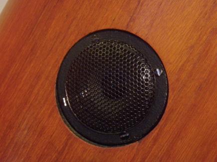

Så här blev det, så här långt... :-)
Obi T22oa inmonterad... Notera att jag har klippt bort foten så att högtalarelementet skulle få plats. Den sitter dessutom monterad med en "mellanring" eftersom den hade andra mått än MT20HFC.
T22oa inmonterad.
T22oa inmonterad.
Och Obi F87 inmonterad... Motljus och underexponering... :-)
F87 inmonterad.

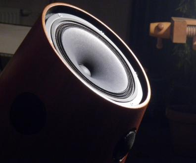

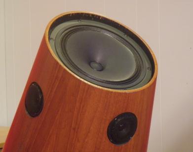

Hela toppen, utan dammskydd och skyddsgaller...
Hela toppen...
Hela toppen...
(EDIT: Varför blir övre bilden annorlunda än de två undre...? :oops: )

PS.
Jag vet varför bilderna ser olika ut, de föreställer olika saker ;)

(Det ante mig att det fanns en förklaring till att bilderna såg olika ut, kom inte på den själv bara! :D )
