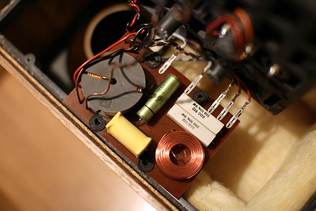

Martin Dellstig wrote:Sedan måste vi klura ut vilket filter du har på dina OA-12. OA-12 tillverkades i en liten serie med ett annat filter, har bara råkat på detta en gång i en högtalare. Det vanliga filtret har två spolar och två kondensatorer, har du detta filter och Peerless MT20HFC diskanter så vet vi var vi är. Med största sannolikhet är det så.
Jag kan inte se någon text på diskanterna förutom 16 ohm på membranet...
Martin Dellstig wrote:Spolen till basen är den större spolen på kretskortet, skall vara på 1,8mH, parallellt med baselementet ligger en spole på 10uF. Är det avbrott i spolen eller är kondensatorn kortsluten? Dessa två fel är de enda jag kan komma på utöver att det är någon skada på själva kablarna till basen eller att kretskortet skulle vara skadat.
Jaha, då får jag skruva lite till då, återkommer när jag hittat in till kretskortet...

Angående filtret räcker det med en koll om det är en eller två kondensatorer på kretskortet.

Hur kan jag felsöka kretskortet?
