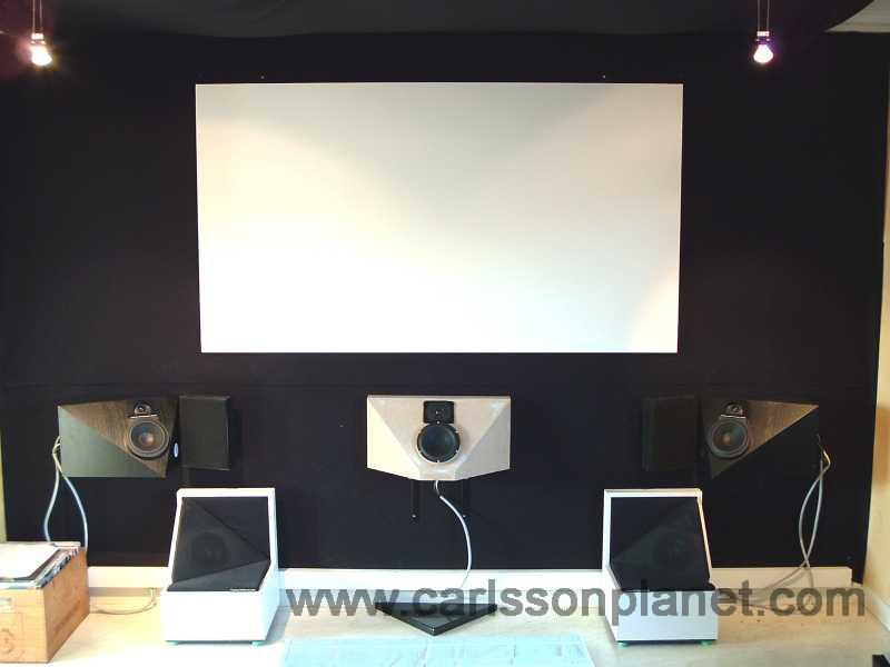

Jag lånar en bild ur fotoalbumet.
Hoppas detta ger svar på era frågor.

Re: Plassering av OA50/OD11
Flott, da hadde jeg forstått det korrekt. Altså membranene skal vende ut i rommet, men mot hverandre.
Forøvrig flott bilde!!

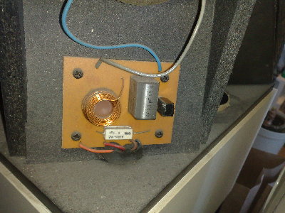

PeterW wrote:Takker Robban61.
Da er spm om plassering avklart...
Spm om bassgjengivelse gjenstår, men det er jo vanskelig å svare på uten att man har hørt spesifikt på mine OA50...
Mine er ikke oppgraderte, de er altså originale OA50. Vil bassgjengivelsen generelt bli "bedre" ved oppgradering?
Jeg synes som sagt at mine er veldig "lyse" i klangen...
Peter
Jag tycker det ser ut som att du har B65 basen med gummikant? Om så är fallet kan du ringa till Larsen HiFi och höra om han har kvar någon T11 diskant! Har han kvar ett par så köp dom och filter så har du en 50.3
