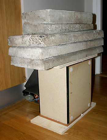

- Man tager vad man haver..
- OA50 4 press.jpg (64.85 KiB) Viewed 6059 times

En sak som jag glömde berätta om i all hast är att man måste skydda i mitt fall plywooden mot limgenomslag, det kan pressa igenom små rester av trälimmet genom faneret och då sitter plyfan fast och faneret slits sönder när man knackar bort den efter pressen, det hände mig vid det första försöket! Lösningen heter bakplåtspapper som man lägger mellan faneret och plyfan eller vad man nu väjler att använder att fördela trycket med.
