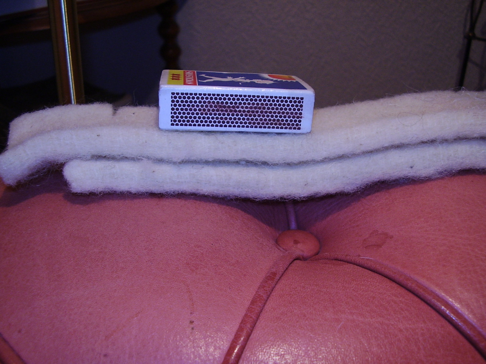

Jag tycker att både 8542 och 8545 mår mycket bra av denna dämpning
med ullfilten.Ljudet blir lugnare och renare man känner knappt igen högtalarna till en början.
Det är inte så liten filtbit det är faktiskt 2st relativt stora bitar som ska läggas dubbla ända utifrån baffelns utsida,och hållas på plats med en aluminiumprofil.
När det gäller PVA lim har jag faktiskt alltid använt detta på alla papperskoner,även MT20,SC165 osv.
CT62 tycket jag låter utomordentligt(om man inte spelar väldigt högt) och
har använt dessa i mina OA52 under ett par års tid.
mvh/jörgen

Jocke du kanske har sett filten men för er andra så är detta en speciell
mycket tjock och porös filt.
- (555.55 KiB) Downloaded 47 times
