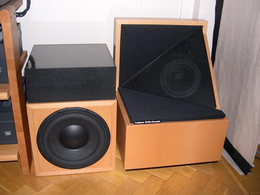

Nåja, kanske inte några Carlssonbasar men dock lite bärhjälp till 52.3:orna i de allra lägsta registren. Peerless XLS 10" + slav 425g i 20 liter MDF. Avst. 25 Hz. Diabas på var låda á 35 kg st. för att hålla lådorna stilla. Kapar 52.3:orna vid 40 Hz och låter muskelelementen göra det de är skapade för. Ljudet då: Tyngd, djup och kraft i en väl balanserad kombination med de utsökta sidohögtalarna. Visst går 52:orna djupt men de kan behöva hjälp längst ner.
Någon mer som har byggt "Carlsson-basar" till sina Sonab/Carlsson?
/Fredrik

Snygga! Antar att de låter riktigt bra också? :D

Jodå, de låter riktigt bra tillsammans med 52.3. Torra och fasta trots slav-konstruktionen som annars verkar ha dåligt rykte om sig. Jag hade dock inget val eftersom slutna lådor skulle bli alldeles för stora i vår lilla lägenhet.

Är faneret samma träslag som 52orna? Bok?
Riktigt snyggt var det i alla fall!
Peerles XLS har väl ett osedvanlit bra rykte, DIY-byggen med dessa poppar ju upp lite hela tiden!

Det är färdigfanérad 19 mm MDF-board som fått två oljningar och tre lager klarlack. Det blir riktigt nära samma färgton som på 52:orna. Lådorna har jag fått hjälp med på ett lokalt snickeri för att det ska bli ordentligt gjort. Baselementen spelar jättefint så de kan jag rekommendera. Driver dem med ett Nad 216 som ger dem vardera 125 Watt i 8 Ohm och än så länge har steget knappt blivit mer än ljummet. Räcker fint mao. :)
Dock måste jag påpeka vikten av att ha ett par rejäla stenar på basarna om de inte ska flytta låda istället för luft.

Ser inga bilder vare sig i Mozilla eller IE - vad kan det bero på?
Edit; funkade genom att klicka på "download". Men vad är det svarta ovanpå lådan, en tjock marmorbit eller vad?
Fin sten med andra ord! :D

Jag har själv lekt lite, och byggt ett par baslådor till 51.3. 20 Liters lådor som hänger under 51orna samma mått. Basreflex avstämd till 28Hz. Bestyckade med ett par 8542:or.
Nyfiken fråga kör du 52 fullregister eller delar du?

Jag är inte helt säker men processorn ska dela av 52:orna vid samma frekvens som basarna tar vid.
