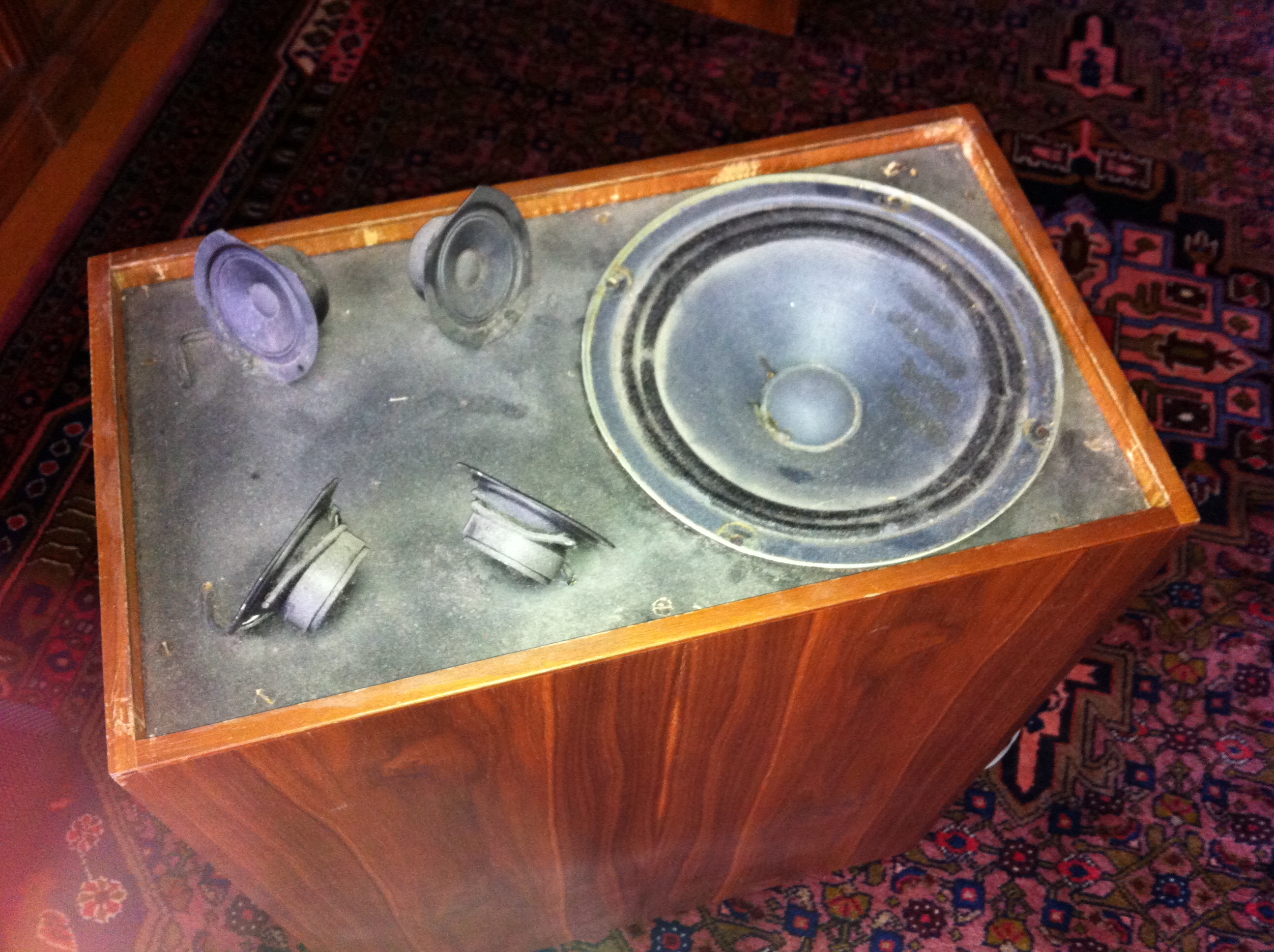

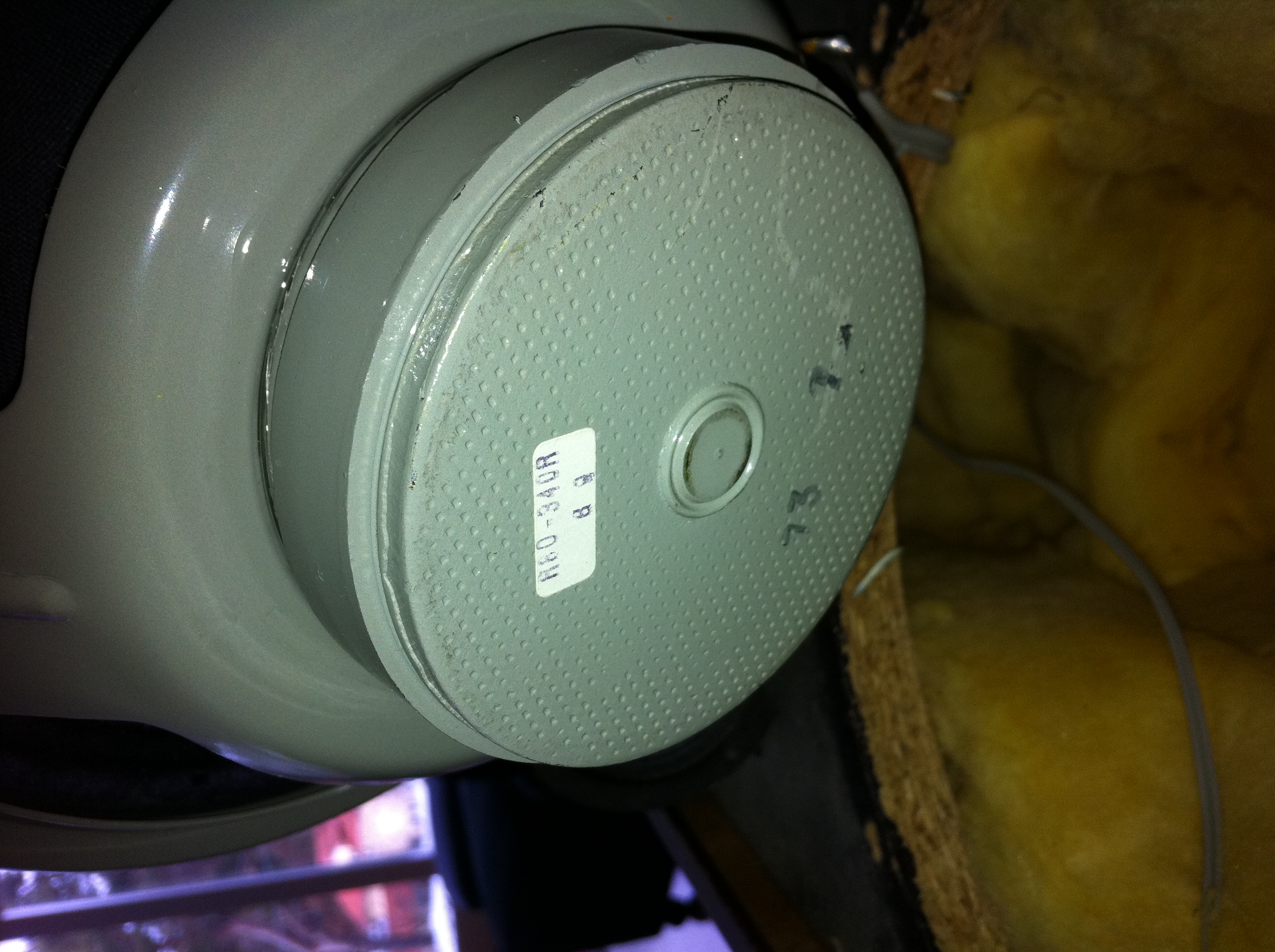

min far köpte för många år sedan en anläggning bestående av Pioneer receiver, LP samt ett par högtalare som ser ut som ett par Sonab/Carlsson. De har stått oanvända de senaste 15 åren (minst) och jag är intresserad av att renovera dem. Problemet är att jag letat på nätet och på Carlssonplanet efter vilken modell det kan vara, utan framgång.
Jag har bifogat två bilder på högtalarna, dels hur de ser ut ovanfrån och hur etiketten på baksidan av bas/mellanreg ser ut.
Kan någon tala om för mig vad detta är för modell? Är det en Sonab, Carlsson eller nån kopia?

Måste villigt erkänna att jag varken känner igen vare sig diskanter eller basar.
Inte lådan heller...
Så det är antingen ett hembygge eller någon av de som red på Carlssonvågen.
Vilket det är har egentligen mycket liten påverkan på eventuella uppgraderingar.
Frågan är ju hur bygget är gjort i stort, är lådan bra/rätt brukar det gå utmärkt ändå.
Några saker jag tycker man bör kika på innan man börja är:
- Lådans storlek (volym).
- Eventuell dämpkorg bakom basen?
- Hur är basreflexen gjord?
- Tycker du lådan är snygg?
När du har svaren på dessa så jämför med den inforation du kan hitta under downloads på "Pop-boxen" och "OA-5K".
Är du rimligt på går det bra att åka vidare.
Börja där är mitt förslag.

Det är Albeka element.
Albeka var en tillverkare i Eskilstuna som bl.a levererade element till Olle Mirsch.
Både diskant och bas är av det fabrikatet.
Vem som har byggt lådorna är nästan omöjligt att säga,eftersom det på 70-talet kom massor av mer eller mindre seriösa Carlssonkopior.Rena kopior är de egentligen inte eftersom flera detaljer skiljer,utan mera "Carlssonliknande".

Där ser man vad det finns kunskap.
Hur ser du att det är Eskilstunaelement?
