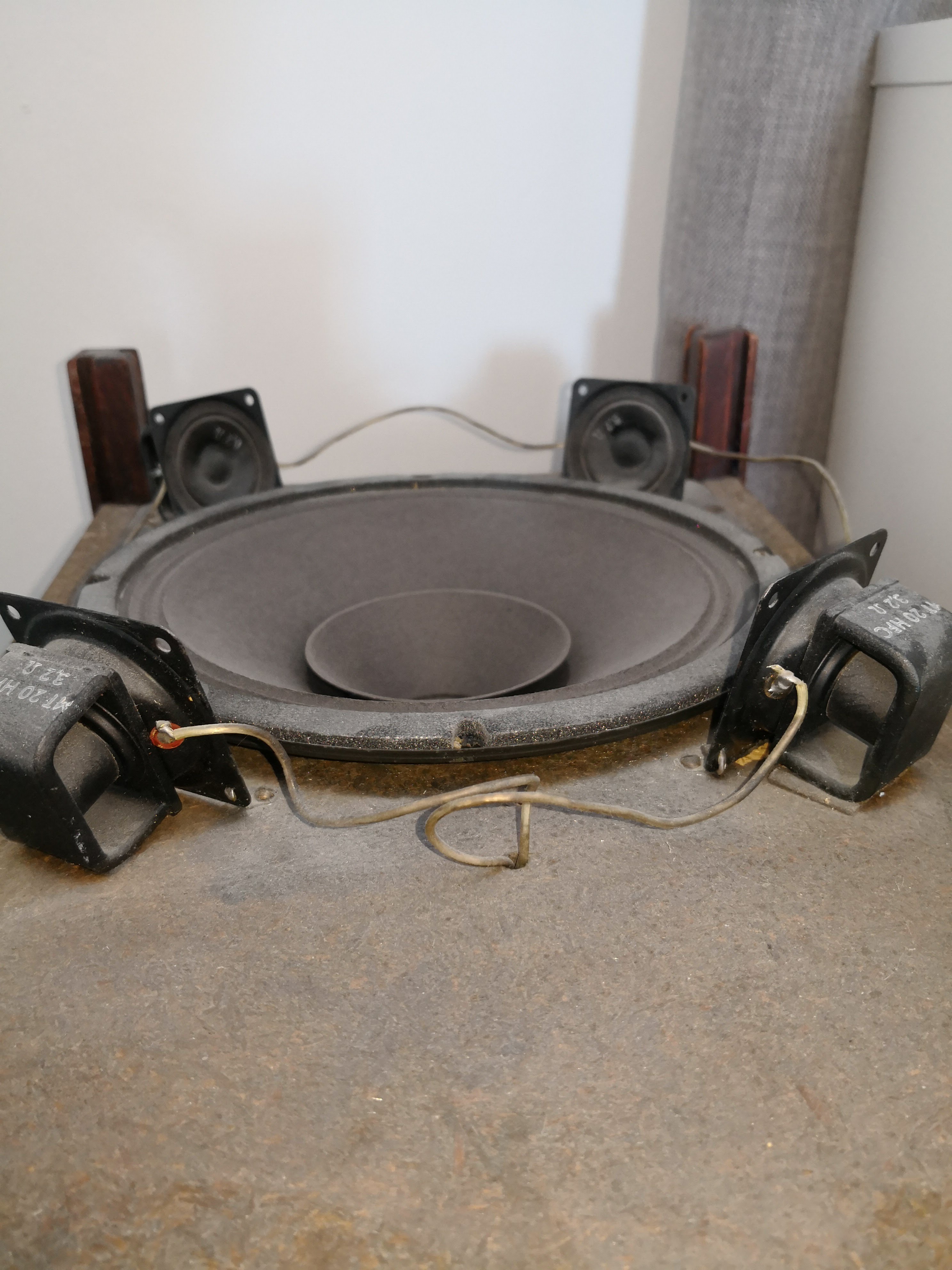

Köpte ett par pobox men tycker att det är klen bas i dem. Vet inte om det ska vara så eller om det är jag. Skickar med bilder på hur det är kopplat och monterat. Driver dem med en tandberg tr-2025, den är kanske för klen?

Sedan när jag mäter hålet som baselementen sitter i så är de bara 180mm så elementet kommer inte helt ner i hålet och då hade de stoppat isolering runt elementet på undersidan.

Har du inte gjort det så skulle jag rekommendera dig att börja med tre saker först.
1 Originalartikeln
Denna finns att ladda ner på hemsidan under "Downloads". Gå igenom den för där står beskrivet om hur dämpningen bakom elementet skall vara beskaffad, Är hålet mindre så att elementet e kommer ned ordentligt så kommer dämpningen ej att fungera som avsett. Stäm av montewringshålets diameter och dämpmaterialet enligt artikeln.

Byt absolut elekrolytkondensatorena i din Tandberg. Om inte Philipselementet är fastskruvat ordentligt i hålet så läcker det ut luft där. Gör hålet större så att elementet ligger dikt an mot baffeln. Annars läcker det luft där. Och då blir det ingen bas. En Helmholzresonator måste vara helt tät (förutom basreflexröret alltså). Isolering räcker inte! (En popbox har bas, visserligen inte tordönsdjup men snärtig).

Håller också med föregående inlägg om hålet. Varken mina gamla jag hade på 80-talet eller de jag har nu är monterade med kanten i luften som dina är.

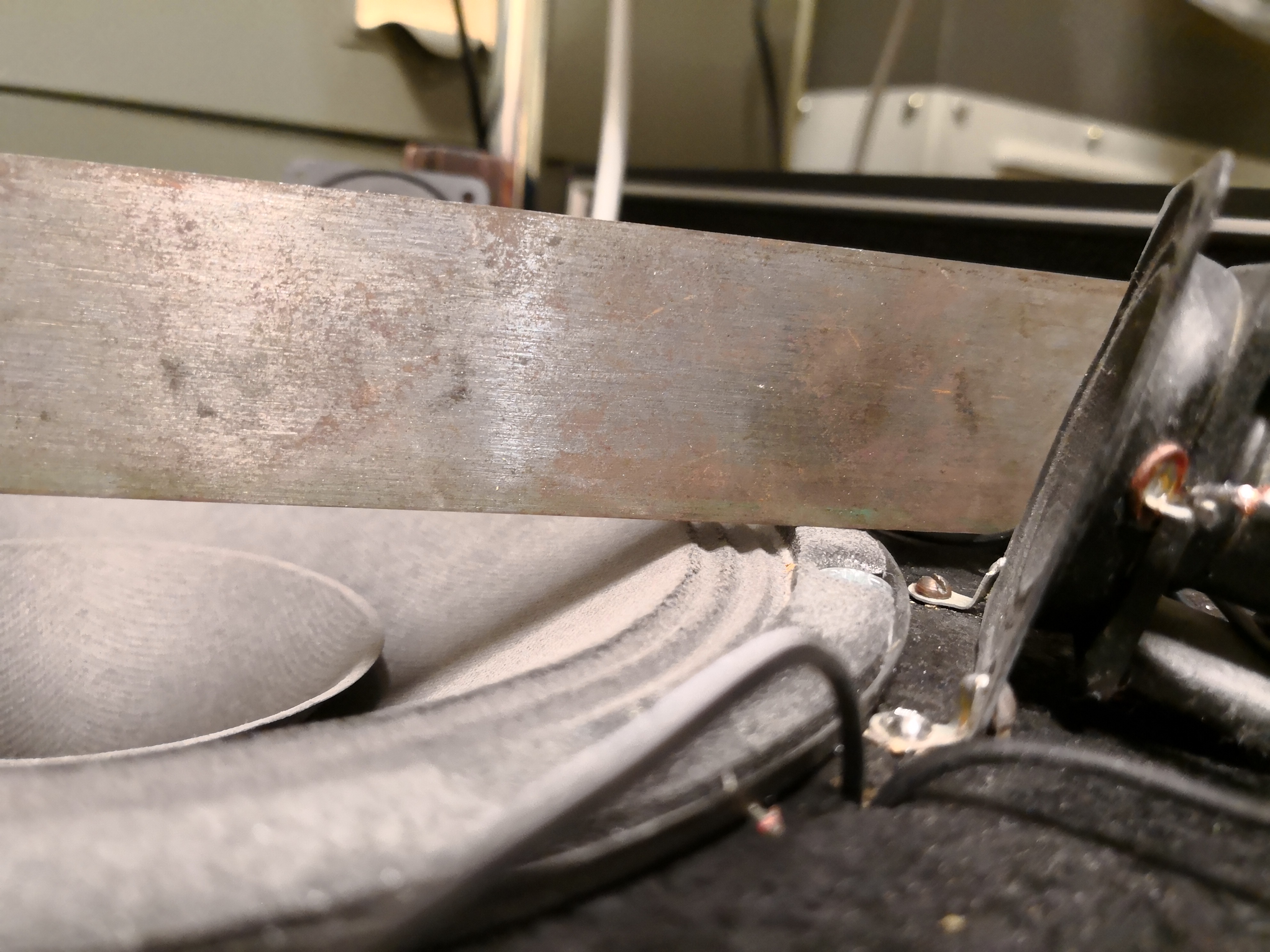

Kolla först - sluttar veckningen i kanten av konen neråt, in mot centrum av högtalaren då är den nedhängd. Använd en liten linjal eller nåt annat att syfta med. Det är ju ganska liten vinkel som ger 1-2mm.

Ska man hitta några utgångskondensatorer i en Tandberg TR2025 så får man leta länge-det finns inga.
2025:an är en fullt modern stärkare som drivs av +-33V.Den kan absolut inte orsaka några basproblem.
Det ser ut som 3,2 ohmsdiskanterna ligger kopplade i serie och då får man 12,8 ohm.Gör nog inte så vansinnig skillnad i ljudet som man skulle kunna tro,men kan vara bäst att koppla rätt med 8 ohms i serie/parallell.

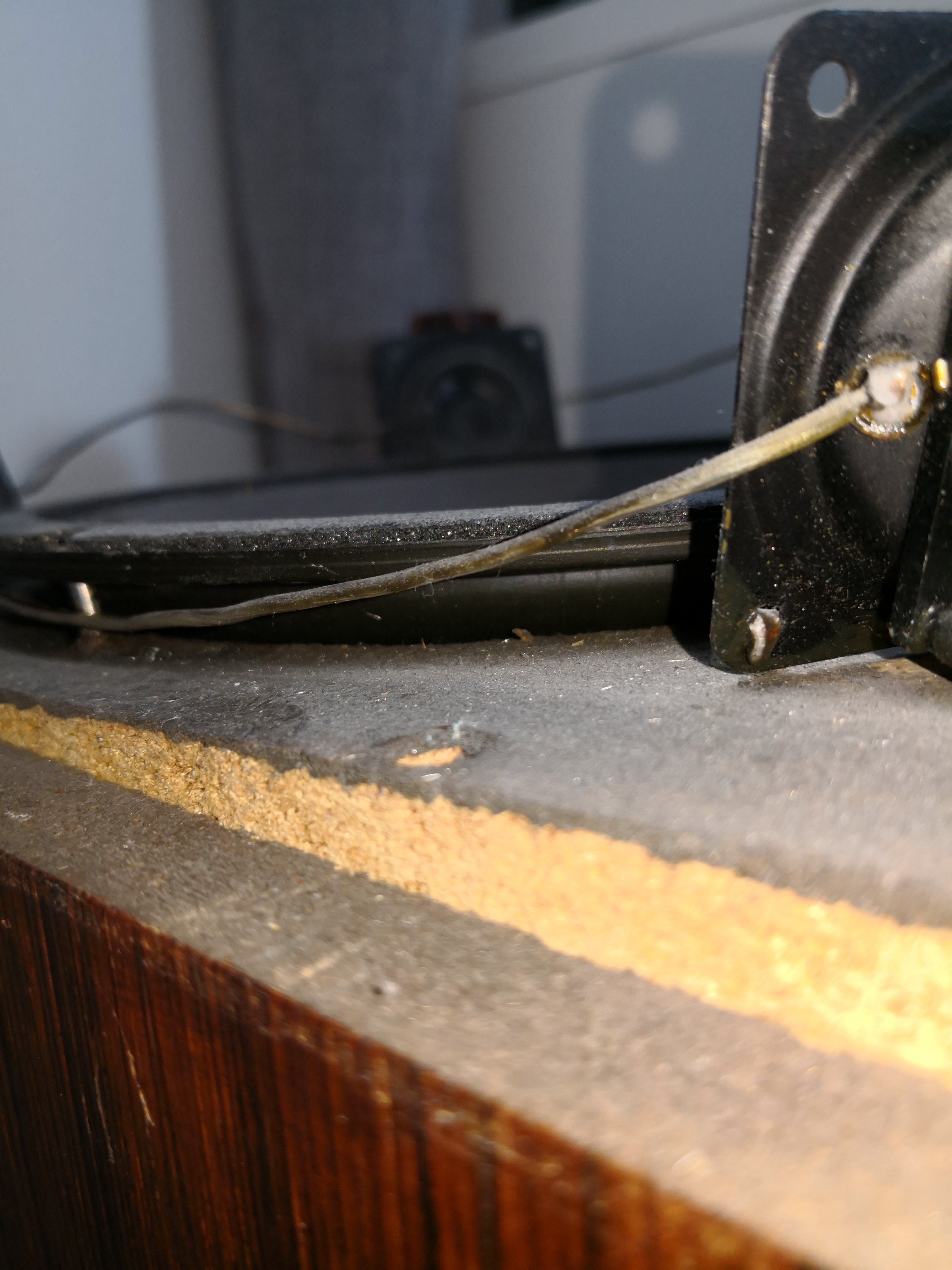

Tackar för alla tips. Har nu bytt all elektronik i högtalarna och tätat dem ordentligt. När det gäller om de hänger så vet jag inte, skickar med bilder så kanske någon kan säga om de gör det eller inte?
