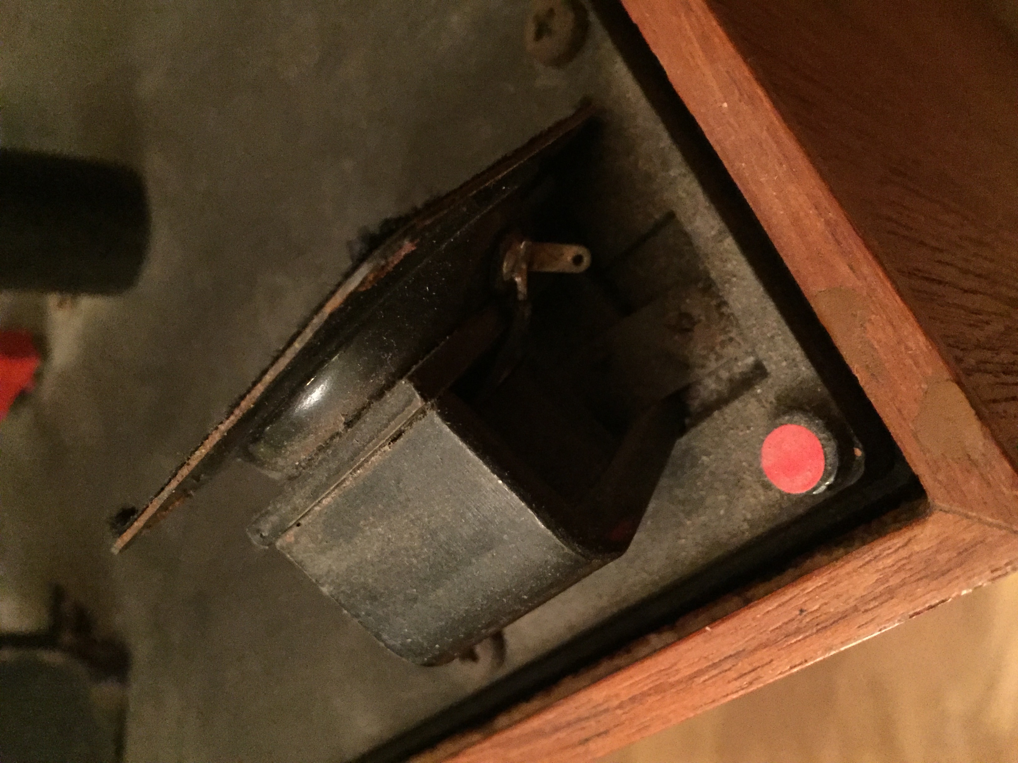

Re: *nybörjare* Prisbild OA14
Det är en del damm som syns på bilden
Hördu du du, den där basen ser ju faktiskt omkantad ut?
Skrapar den inte när du trycker den nedåt så är nog allt i sin ordning.
Jag tror det är din förstärkares volymkontroll som behöver motion.
Stäng av strömmen och vrid volymen från min till max 50 50ggr och försök sedan igen.
