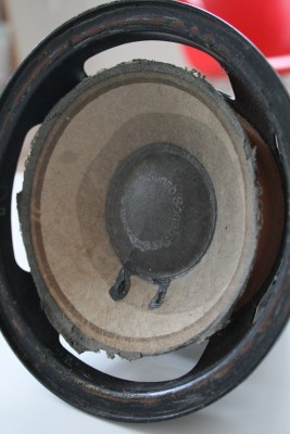

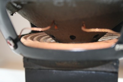

Har en fråga angående mina element.
Skumkant måste bytas men hur ser det ut med spindeln? Lite hängig enligt mig. Något man kan göra?

Finns det absolut inget man kan göra åt en sån spindel :(

Post by jansch »
Sc165 typI (med hästskomagnet) är väldigt svår att "rädda" när spindeln är så nerhängd.
Man kan försöka genom att ta bort dammkåpan och centrera med shims så att talspolen "klämmer" och konen går att dra ut/fixera till rätt läge. Sedan tar man hårtork/värmepistol med sådär 70 grader max och värmer spindeln FÖRSIKTIGT flera gånger under kanske en veckas tid. Har man TUR och nerhängningen inte var för stor funkar det - annars får man en bucklig spindel istället. OBS! för mycket värme = spindeln som ett russin.
