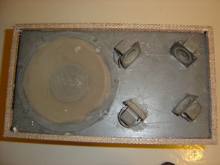

vad är detta?en carlsson?
hifigumman
Joined: Sat 17 Mar 2007, 12:51
Post by hifigumman »
hej, är ny här, skulle vara kul att veta vad detta är om det är ett hembygge eller?
det är ett arv, och jag vet inte mer...

tack för bra svar, men går det att renovera dessa?
elementen ser inte frisk ut,vad gör man?skrot?

Post by -distortion- »
Ojoj, det ser verkligen inte friskt ut! :D
Kan du ta en lite större bild med fokus på upphängningen runt basen?
Om det inte är så illa som det ser ut så kan det gå att förebygga en total kallops av upphängningen runt konen på basen.
Annars är det bara att börja leta efter ett par basar. Det billigste brukar bli att leta efter ett par V1 med friska basar.

Post by mattepatte »
Tycker det är synd att slänga det finns alltid någon som är beredd att betala några hundralappar om du inte vill renovera dem.
Klicka högst upp till vänster på "renovation" så får du bra tips

hejoch tack för visat intresse. det är nog Sonab OA 5k, dom är mycket lortiga
och elementena är riktigt paj, vi får se vad som händer med de?
hej och tack...
Det är nog inte ens en K-variant(byggsats)utan tyvärr bara ett hembygge.Det saknas fästbyglar och tyg på diskanterna,basen saknar skruvar för dämpkorgen,mittpinnen saknas osv ....elementen kan vara OK,men för att bedöma sånt måste man sas "hålla i dom".Svårt att se på ett foto.
